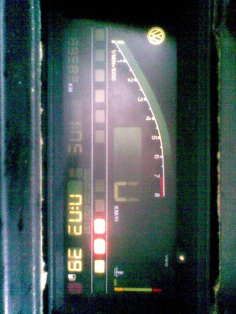

Mijn digifiz valt soms weg en geeft bijna nooit alle cijfers 100% weer. Als ik bv over een builtje rij springt de km-teller en de totaal km's weg soms weer eens iets anders. Ik denk niet dat de digifiz zelf kapot is (aangezien ik alles op een lange rit wel eens 1 keer deftig zie branden )
Zo ziet hij er regelmatig uit (slechte gsm kwaliteit):
Waar kan het slecht contact liggen?

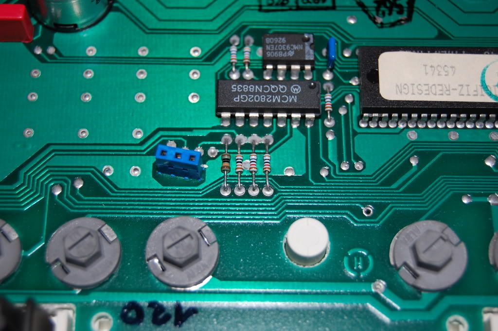

Ik heb al de kabels eens proper gemaakt en nog altijd het zelfde. Nu heb ik de digifiz er uit gehaald en eens open gegooid. Nu zie ik niet direct iets los maar mss zien jullie wel iets dat niet klopt.
het enigste raar wat ik precies zie zijn deze twee plekjes

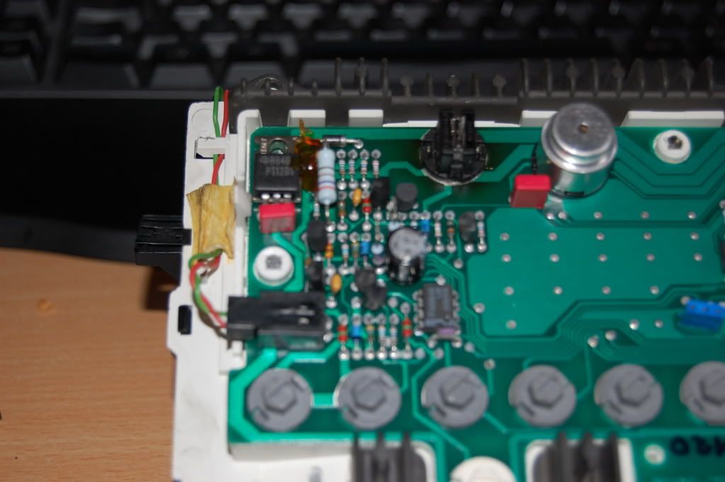

En dit heb ik aan de onder kant dit gevonden:
stukje is een speldenkopje groot

Dat weerstandje er weer op solderen kan zowieso geen kwaad
Heb je nog meer slechte solderingen kunnen ontdekken?

dat bruine spul is hars of flux, dit is een substantie dat er voor zorgt dat bij het solderen de tin beter vloeit.
dit kan fabrieks af al gedaan zijn als er in de fabriek al iets niet goed gehecht heeft gezeten of later door iemand die iets heeft vervangen of na gesoldeerd.
ik zou de print goed controleren van boven en onder of er bij de solderingen geen kleine kringetjes te zien zijn (is vaak heel moeilijk te zien), want dit kunnen ook al losse contacten zijn.
dat kleine dingetje is een SMD (Surface Mounted Device) weerstand. is een gewone weerstand alleen een stuk kleiner. Die kan na het uitbouwen van je digifizz eraf zijn gevallen omdat die al los zat (vandaar rare storingen).
even achterhalen welke waarde deze is (even iemand vragen welke waarde dit is) en even vervangen. of als deze goed is even erop solderen.
grtz.

Heb net alles eens rustig na gezien en zie niks anders verkeerd als dit contactje, morgen eens op mijn gemakje naar een electro winkel rijden en vragen of zij dit kunnen solderen heb hier niet de juiste soldeerbout voor. ( en de vaste hand)

Dat weerstandje weer op die plek solderen en dan moet hij het weer doen. Door de warmte van de lamp komen ze daar altijd los.
Uit de eerste foto blijkt dat je display ook zijn langste tijd heeft gehad.

Display valt al niet meer uit, maar beeld is nog altijd niet goed. Sebiet maar eens naar Ron bellen dan.
