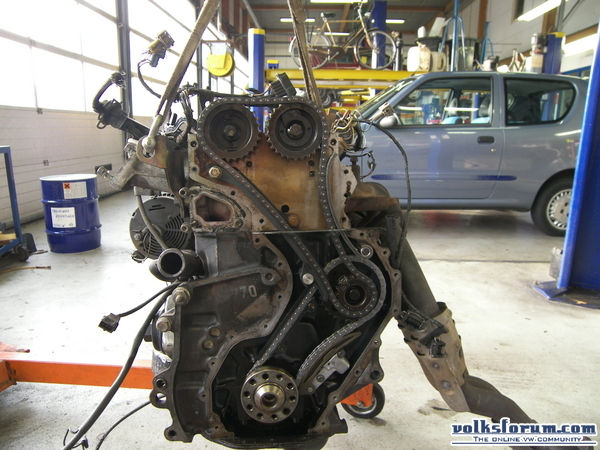

heb afgelopen week een kettingrevisie gedaan van een '97 VR6.
Hier een paar foto's ervan.
Hier met de oude, uitgerekte ketting.

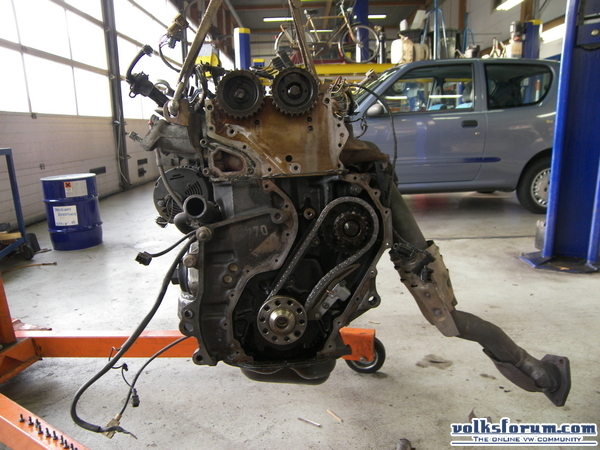

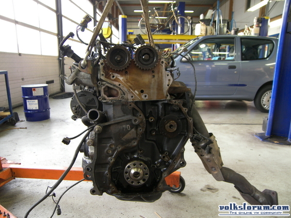

helemaal leeg.
