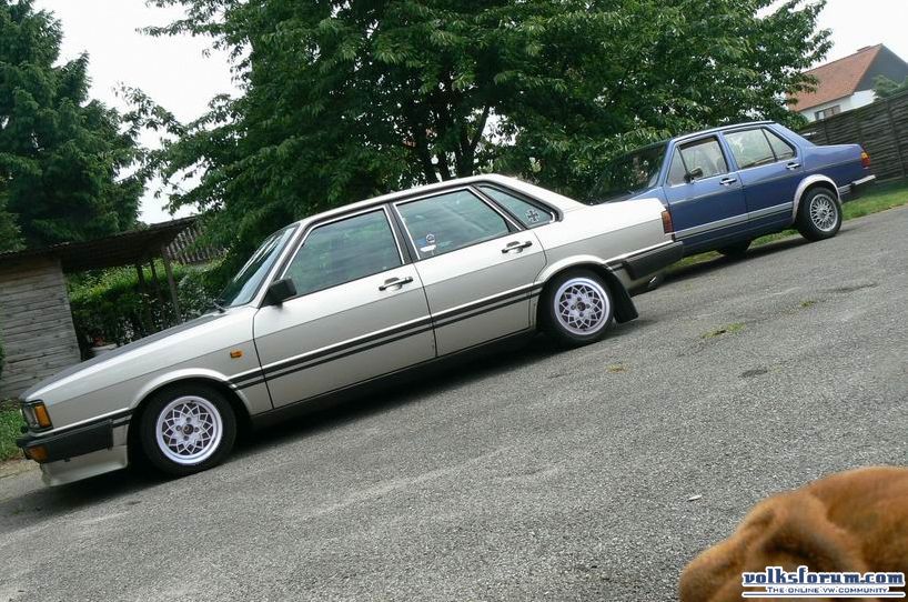

heb ook nog pepperpots en BBS mahle staan ,zijn allé 2 13" en heb ze er overlaatst ééns tegen gezet, de pepperpots gaan normaal klaar gemaakt worden om naar worthjersee te cruisen, hart zwart met gepolierde rand en zilveren binnenkant van de gaten ,enkele fotokes, eerste foto is op 14" pirellikes, lag wel mooi vindel dus kleiner kan nog vind ik persoonlijk
maar moesten de alleycats passen en erbij komen dan weet ik helemaal ni meer welke te steken
als iemand zin en tijd heeft kan ie ze dan ff onder men audike fotoshoppen?
greetz
Ronald

Het achterwiel klopt nog niet helemaal, maar voor het beeld

thanx bas, staan er wel vet onder denk ek é
