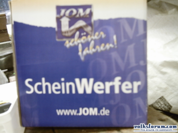

Men neiuwe kruislichtjes voor in de '86.
Gekregen van men broer en komen van Essense motorschow.
Who am I? => Me
