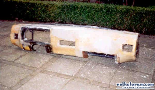

Ik ben een tijd geleden begonnen met het zelf (ver)bouwen van een dashboard van mijn Golf omdat ik het standaard uitzicht een beetje beu was en ik bv audi TT dashboards veeeel te duur vind. Dus dan zelf maar wat brouwen en zien wat er van komt. Nu is dit het stadium waarin het hele spul verkeerd, moet dus nog strakker gemaakt worden e.d. he!
mijn kachel bedinging komt in de middenconsole die ik ook nog ga verbouwen, daar komt tevens de schakellaar voor de achterruitverwarming in te zitten. De ventilatieroosters aan de zijkant die er in komen zijn van een passat uit 2000, de lichtschakellaar ook net als de bedining voor de dimmer van de dashboardverlichting. De middelste ventilatie roosters weet ik nog niet wat ik daar mee ga doen, misschienlaat ik die wel weg.
O ja het hele spul ga ik bekleden met zwarte skai zodat het niet te blingbling plastic achtig wordt, hoop ik :o

nog wat fotokes:

ff een kleine update weer:
dashboardkastje klep zit er in, nu nog ff strak maken
overzichtje van de hele boel in elkaar, heb nog een beetje aan t plamuren geweest:

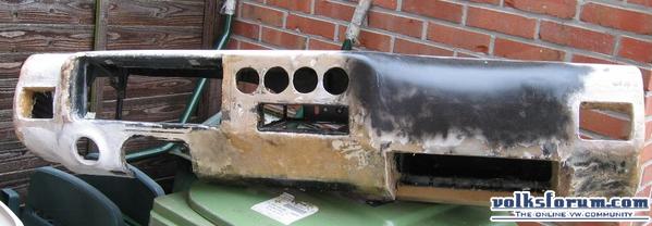

Hier nog een paar fotos's van het begin van mijn projectje, ik had toen nog geen digicam en kon deze foto's dus niet eerder plaatsen, maar leek me wel aardig om ook nog iets van t begin te laten zien..
dashboard met enkele mdf delen en weggehakte stukken
beetje purruh
PUR en mdf geschuurd
Me and the polyshitstinkzooi
voor het grote plamuurwerk...
paar dingetjes inbouwen:
Nu achteraf zou ik een aantal dingen wel anders doen, bijvoorbeeld de vorm van PUR maken gaat opzig goed maar t had allemaal wel wat strakker mogen zijn voordat de poly er over ging maar goed das een les voor de volgende keer.
