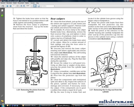

Ben nog aan het zoeken geweest en heb een deel uit een manual geknipt:
Samengevat remklauw voor:
1. Zorg dat alles goed schoon en ingevet is (met rempasta of remvloeistof)
2. Trek de stofkap over de zuiger en zorg dat de binnenrand van de stofkap in de buitenrand van de zuiger valt. Vervolgens begrijp ik niet wat je met een schroevendraaier in postitie moet drukken. (Dit gaat nl. niet meer als binnenrand al in de buitenrand van de zuiger zit omdat er te weinig rubber over is om zover uit te rekken...) (En deze tekst strookt niet met het bijbehorende plaatje.)
3. Druk vervolgens de zuiger in de cilinder/remklauw.
Samengevat remklauw achter:
2. Breng de stofkap aan op de binnenzijde van de zuiger (dus het stukje dat het verst in de remklauw gaat)
3. Druk voorzichtig met een schroevendraaier de buitenrand van de stofkap in de binnenring van de remklauw.
4. Schuif de zuiger voorzichtig in de remklauw zodat de binnenrand van de stofkap in de buitenrand van de zuiger valt.
Probleem naar mijn idee bij de klauwen achter is stap 3. Erg makkelijk om de stofkap door te prikken en vooral heel lastig om de rand van de stofkap netjes in de remklauw te krijgen. Vooral bij het stukje waar de klauw in de weg zit....
Doe ik nou heel moeilijk, heel dom of wat?
Wie o wie brengt licht in deze cold case van mij
Koen
