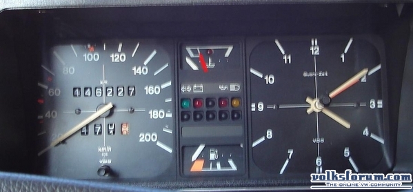

Hey! Kan iemand me soms helpen met het volgende probleem. Voor zover ik weet als men het kontakt van de auto aanzet en de motor is warm zou je temperatuurmeter toch omhoog moeten gaan? Bij mijn Mk1 doet deze dit niet. Hij doet het wel wanneer de motor draait,maar tot mooi in het midden komt deze niet. Is dit normaal of zit ik ergens met een defect? Ook werkt het controlelampje van de oliedruk niet of is het niet aangesloten? Kan het dat dit model van de Mk1 niet met een oliedrukcontrole is uitgerust? Er zitten wel 2 oliedruksensoren op het motorblok. Het gaat om een Mk1 Rabbit LX 1100cc van maart 1983 met deze dash erin:

Blijft juist staan op de scheiding van het zogezegde "blauwe gebied". Dus hij gaat juist niet op bedrijfstemperatuur. Staat op deze foto in het rood aangegeven tot waar de meter komt. Alvast bedankt voor je reactie! Grtz!

Denk dat ie toch wel goed staat? Bij de Corsa van m'n ma blijft ie ook vooraan staan. Dat staat dan gelijk aan ongeveer 90 graden... Dus t midden wil denk k niet altijd zeggen dat dat de juiste plek is....
