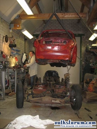

Zo was ie toen ik hem kocht.

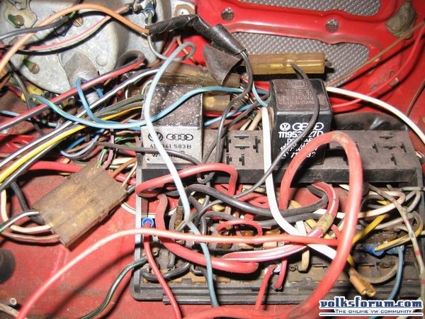

Afgelopen week bezig geweest met het kaal maken van de wagen. Vooral de kabelboom is een zooitje.
Met de hulp van mijn vader en mijn maatje Nas hebben we zaterdag de body gelift en naar een berging gebracht.
Nu verder met het demonteren van het chassis zodat die naar de straler kan. Vervolgens kan ik me gaan verdiepen in het verlagen van de achter as....
