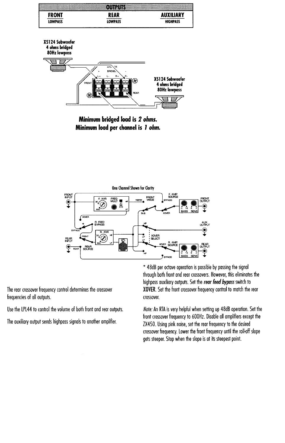

ik heb deze woofer 2000w en 700rms dacht ik pioneer Ts-w121spl dubbel spoel
ik wil deze aansluiten op deze versterker maar ik weet nie hoe en als die het aan kan heeft er misschien iemand ook deze versterker of weet er iemand meer van
Phoenix gold zx450 v2

Als ik het zo lees zou ik de ZX450 niet gebruiken om de sub aan te sturen, zou deze op een monoblock laten spelen.

Het is volgens de site van Pioneer inderdaad een dubbel-spoels subwoofer. Je kunt dus elke spoel gebrugd laten spelen over 2 kanalen met de vierkanaals versterker. Overigens lijkt die versterker mij veel te licht voor de sub die je eraan wil hangen.

Ik heb dus die sub van pioneer Ts-w121DVC en een 4kanaals versterker.
Kan ik elke spoel gebrugd aansluiten op de versterker?
ik heb een schema gevonde van de versterker en daar staan 2 subs op de versterker en ik dacht nu als ik elke spoel nu eens op die versterker hang.
Ik heb dit nu eens geprobeerd met een gewone box en op de achter uitgang komt geen signaal binnen. als ik de knop Front mode van SUB naar NORM zet dan gaan wel alle kanalen.

Ik zou gewoon de spoelen doorverbinden met elkaar.
Dus de + aan de + en de - aan de - .... als je dit doet weet je in ieder geval zeker dat het signaal bij elke spoel hetzelfde is en dat lijkt me alleen maar beter.
Op deze manier speelt de subwoofer op 2 Ohm en de versterker is tot minimaal 2 Ohm neem ik uit het schema'tje op wat er staat gepost.
Als je de spoelen apart gaat aansluiten moet je de uitgangen wel precies hetzelfde instellen zodat je het beste resultaat krijgt, al is dit meestal niet goed te doen.
Vandaar dat ik zeg die subwoofer bruggen omdat dat zoveel makkelijker is en het zal gewoon wel goed spelen.
De versterker is wel te licht eigenlijk maar je kunt altijd proberen of het een beetje goed wilt spelen (niet te hard zetten !).
