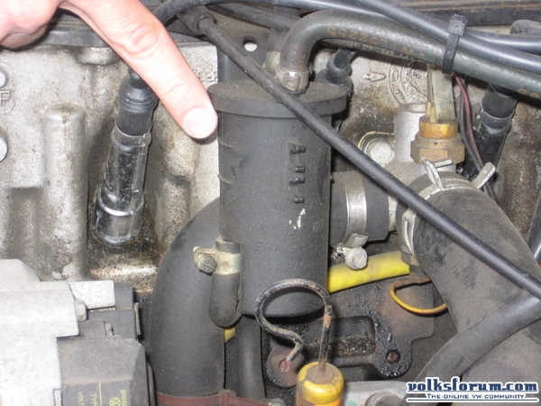

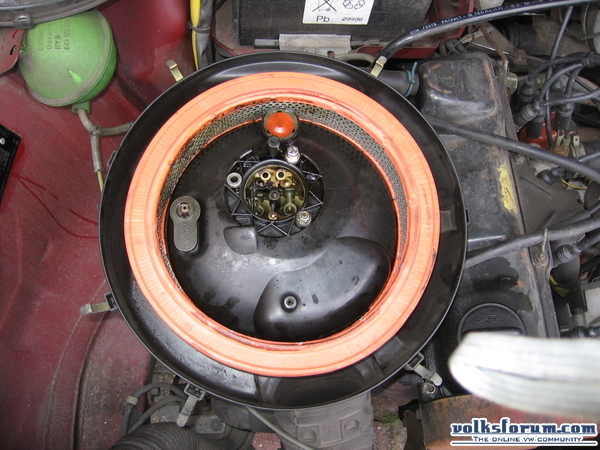

Ik heb ff gekeken, maar ik denk dat dat het probleem niet is. Het klepje ging makkenlijk open en dicht bij het in en uitschuiven van de handel.
gesloten
open
Dat is het dan niet denk ik Zollie. Wat kan nogmeer het probleem zijn?
Weet iemand wat dit is? En wat doet het?
Op het oliefilter kwam ik wel een vreemd land van productie tegen, BiH
Das niet origineel meer
