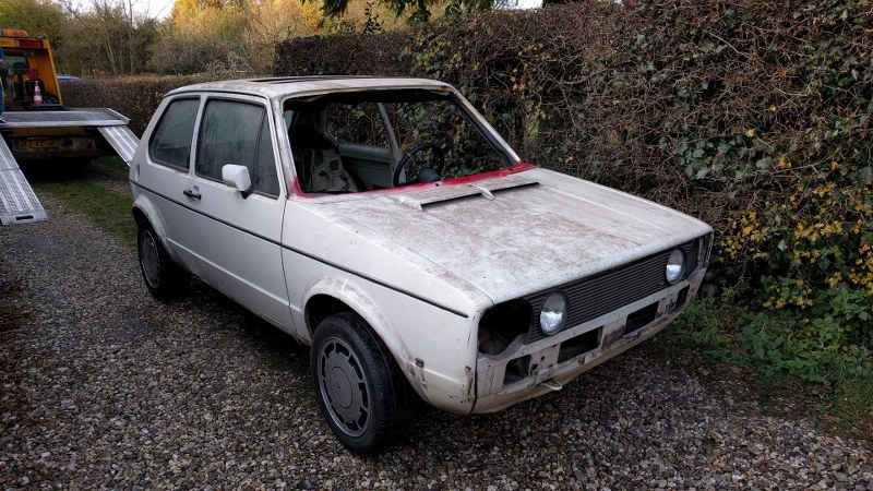

In eerste instantie een Golf mk1 GTI Pirelli gekocht die al "af" was, maar het bloed kroop toch waar het niet gaan kon, dus toen de mogelijkheid zich voordeed samen met een vriend van me er nog 1 bijgekocht als restauratie project. De bedoeling is om de auto geheel in originele staat te restaureren.

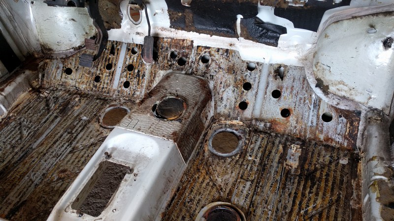

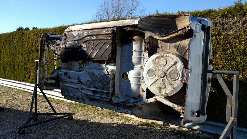

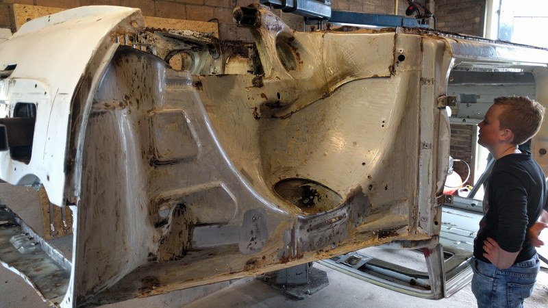

Inmiddels zijn we een aantal weken met de auto bezig. Deze was reeds grotendeels gedemonteerd dus het kaal maken ging vrij vlot. Na een grondige reiniging nu bezig met het verwijderen van alle beschermende coatings van de bodem. Niet de leukste klus maar verstand op nul en gewoon gaan.
Heb je tips en/of vragen laat het me weten.

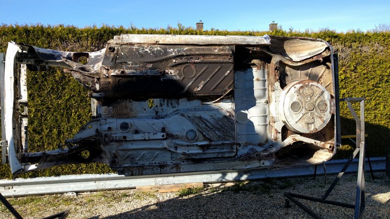

De basis
Een aantal van de grote schoonmaak
Verwijderen coating bodem en wielkasten tot nu toe

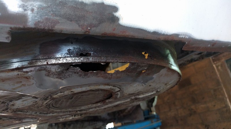

Inmiddels druk met het herstellen van de slechte plekken aan de auto. Een van deze slechte plekken bevind zich aan de onderzijde van de reservewielbak t.p.v. de koppeling met het achterpaneel. De gaten zijn hier dusdanig groot dat ik het niet red met het inlassen van een plaatje. Ik ben dus op zoek naar een reservewielbak die ik kan gebruiken om uit te stukken.
Mocht je wat hebben liggen dan hoor ik het graag.

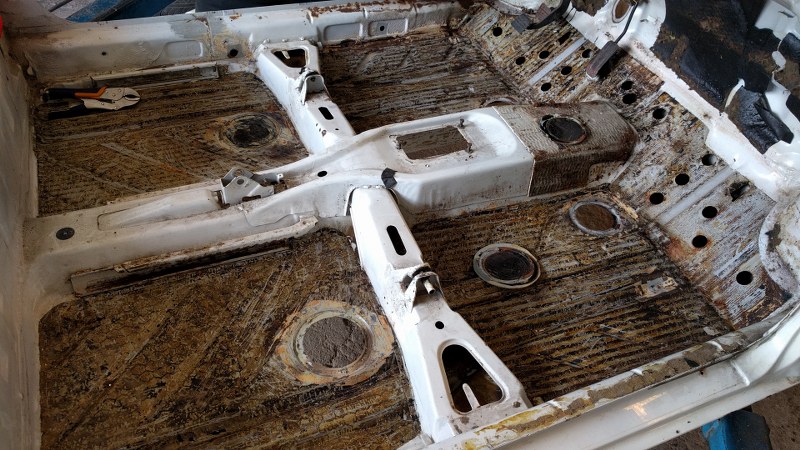

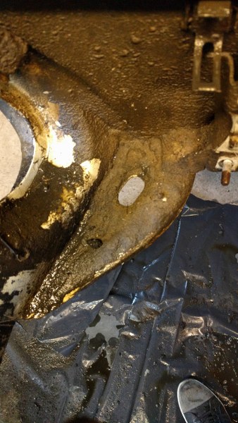

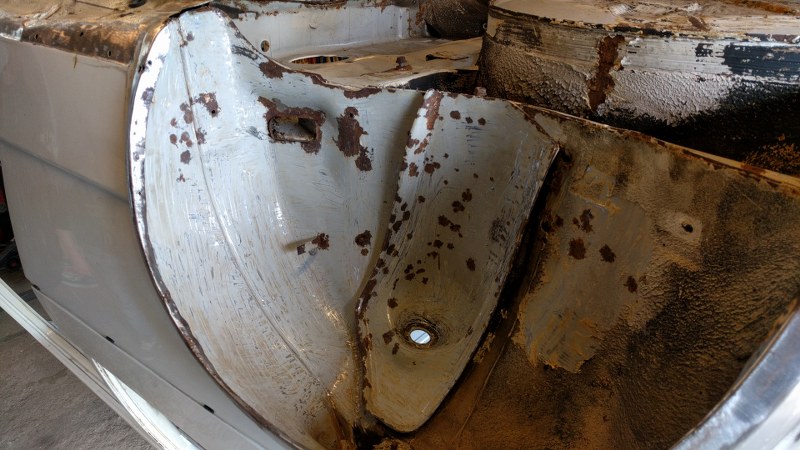

Bitumen verwijderd van bodemplaat

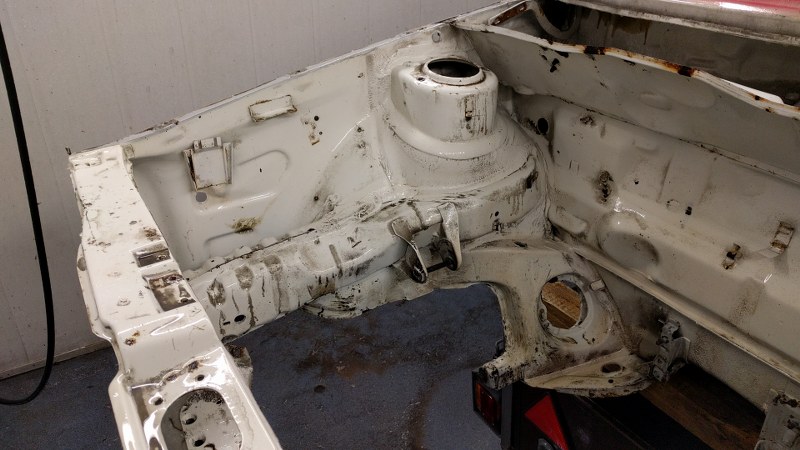

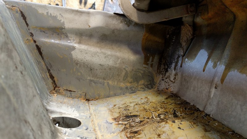

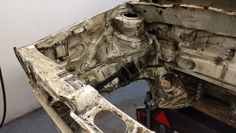

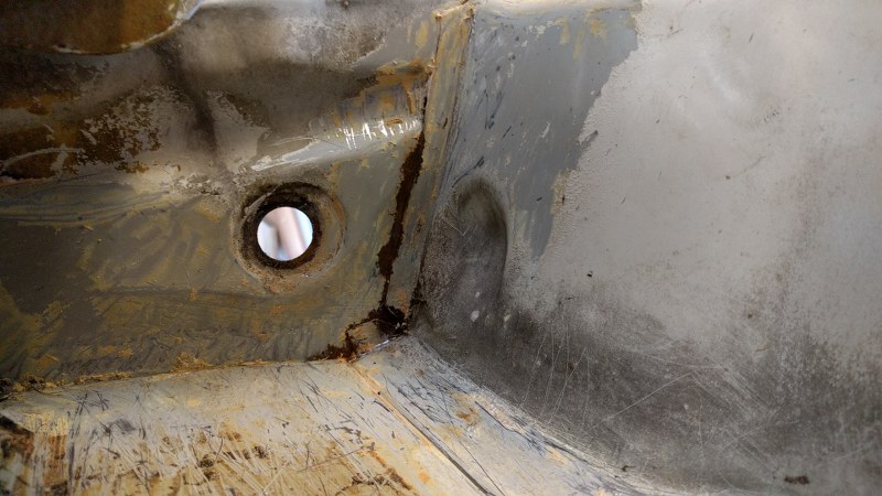

Paravan ontdaan van bodyschutz en ook daar, net zoals bij veel andere plekken, roestvorming eronder.

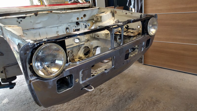

Slotdrager was slecht en deze door een imitatie vervangen. Hoe vaker ik er echter naar keek hoe meer me het tegen begon te staan en besloten 'm er weer uit te gaan halen. Heb inmiddels een originele die er nog in gaat komen. Foto is nog met imitatie slotdrager.

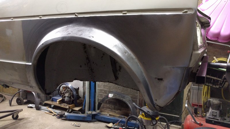

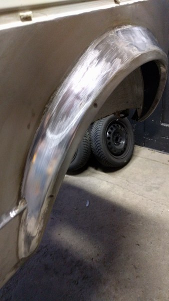

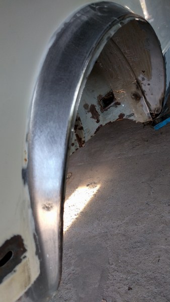

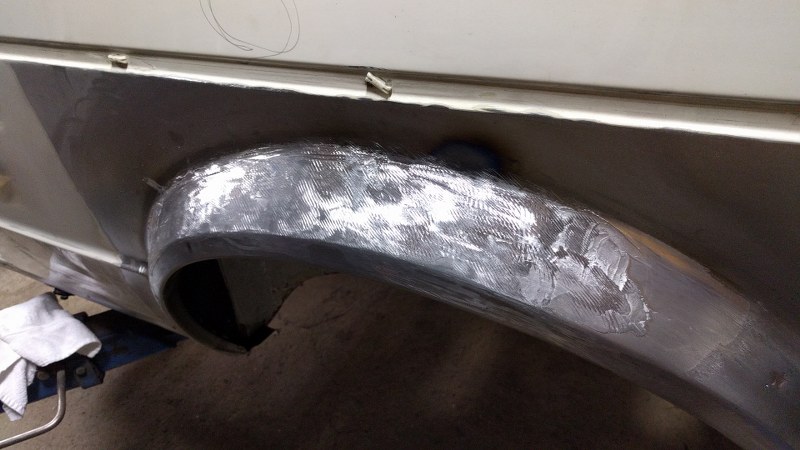

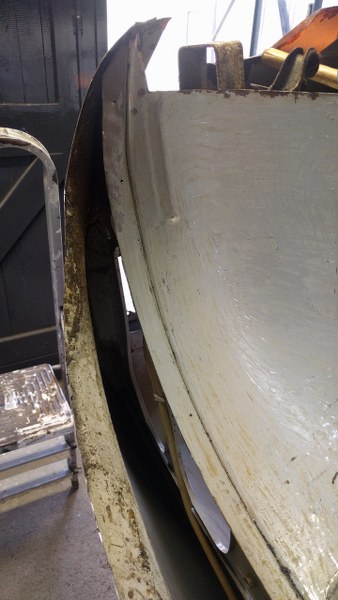

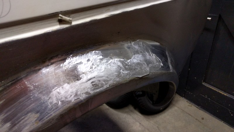

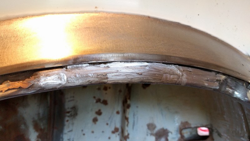

Wielloopranden aan beide zijden moeten ook vervangen worden. Links eerst binnenrand erin gelast en deze vertint. Helaas moet daardoor buitenrand nog iets verder uitgezaagd worden om niet binnen- en buitenscherm aan elkaar te lassen waar we het niet willen.
Aan de linker zijde het toch iets anders aangepakt, mede door een oude schade die naar voren kwam tijdens het kaal maken. Hier buiten- en binnenrand wat verder weggehaald en eerst de nieuwe buitenrand erin gelast. Na het afwerken ervan ook deze vertint. Het is nog niet helemaal naar m'n zin maar dat komt goed.
Nieuwe buitenrand er inmiddels in
Voorstrijken t.b.v. hechting
vertinnen
afwerken
en het voorlopige eindresultaat

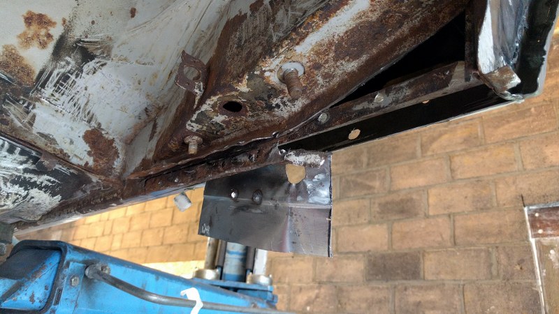

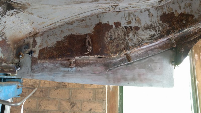

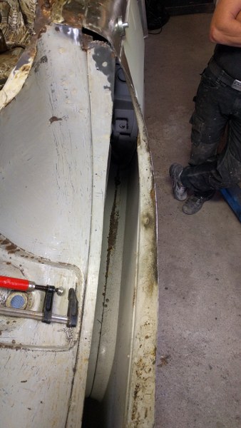

Dorpels hebben ook nog wat werk nodig. De tussenstand tot nu toe.
Rechts
Links (is beter dan rechts)

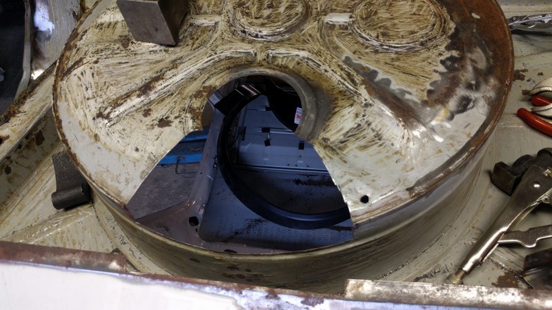

Tot slot de reservewielbak. Hier een stuk uitgeslepen en van een andere bak de voorzijde gebruikt. Dit ging precies aangezien voor- en achterzijde gespiegeld zijn.

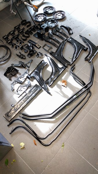

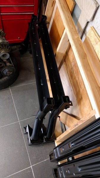

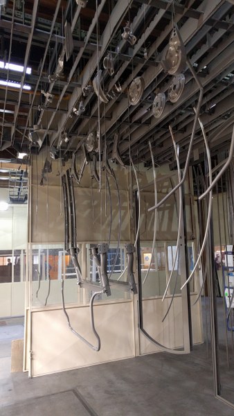

Parallel aan het laswerk toch ook al de eerste delen laten poedercoaten.
In de zinkhoudende poeder aan de kabelbaan
En het eindresultaat (Had e.e.a. dubbel dus dit maar meteen mee laten coaten)
