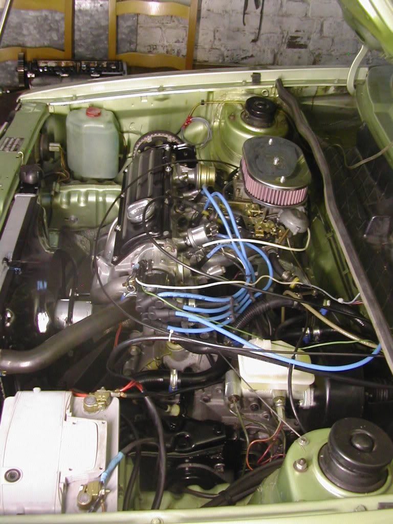

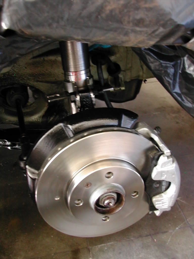

Ik heb hieromtrent ook nog even een vraag.
Heb nu een andere 'gebruikte' rembekrachtiger gemonteerd 'oude was stuk' + nieuwe rempomp. Hebben de remmen ontlucht (zijn nieuwe blokken & schijven vooraan VWII). Remmen doen het nu niet al te denderend. Mss nog wat lucht in de leidingen, dus kan nog eens proberen met te ontluchten.
Maar nu....................
Als ik aan het rijden ben, en ik duw het rempedaal helemaal in, dan heeft de motor precies zin om te gaan stil vallen......
Iemand een i.d waaraan dit kan liggen? Hoop niet dat het de rembekrachtiger is die stuk is.....

Ik heb ook gewoon gti remmen op me dieseltje gebouwd en ik heb gewoon een rembekrachtiger van een cabrio gebruikt en hij doet het gewoon goed!

Nog ééns ontlucht. Scheelt ietsiepietsie, maar is nog niet goed.
Mss maar éérst nog ééns naar de trommels kijken achteraan.
Mss moet ik deze nog eerst ééns een tandje verstellen.
