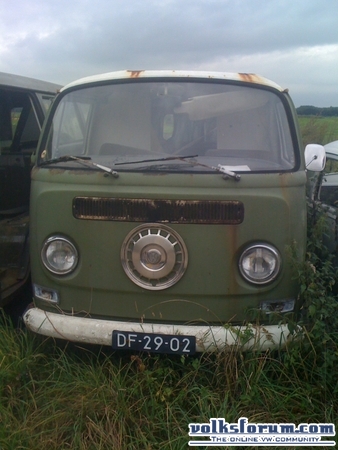

dus..... is t wat? kan iemand mij vertellen wat het precies is ben nog een groentje op het gebied van bussen dus weet niet eens owat t prcies is meer dan een t2

t2b, maar zo te zien met wel wat laswerk.

en dan zie je het belangrijkste nog niet... De bodem en dorpels e.d.
Aangezien de auto in het hoge gras staat beloofd dat ook niet veel goeds.
ahum.. een t2a/b

Het is inderdaad een T2a/b en dat is het model tusen de T2a (1968 -1972) en de T2b in (1973 - 1979), dus voorzijde T2a (knippers onderin, oude/ronde bumpers, maar wel T2b kniestukken) en achter T2b achterlichten en schermrandjes, maar wel een T2a bumper.

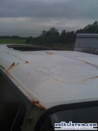

Sinds januari buiten zeg je .. nou, toen hij daarvoor 9 jaar heeft binnengestaan was hij -zo te zien- ook al slecht. Zelfgezaagd gat (en deuk !!) in het dak is ook geen pré en ik vrees dat er heel veel werk aan zit, reken er maar op dat de volledige onderste 25 á 30cm kompleet vergaan is.
Meer dan 1000,- zou ik er zeker niet voor geven.

dak is inderdaad zonde, dat is helemaal geruineerd......
maar ik denk met dat hefdak van MP wat Roy 1.6 stuurde, een mooie oplossing is.
Alternatief is de bus een langzame dood laten ondergaan in het weiland......dat kunnen we toch ook niet over ons hart verkrijgen?

Dat zeg ik ook niet, onderschat alleen niet dat je op zo'n bus helemaal 'los' kan gaan, pas daar dan ook je bod op aan.
