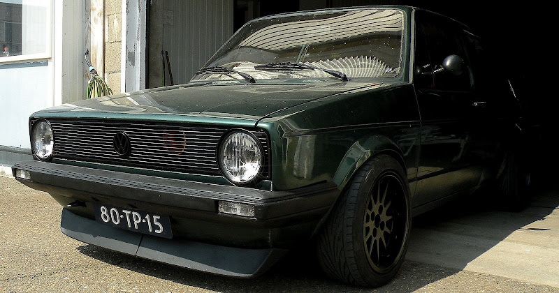

Oke dus onderstaande golf is omgekat?
Volgens de RDW een LS uit '77 (kentekendatum, dus productiedatum nog eerder) maar wel met sleepoog.
Net als deze. (simpele benzine van juni '77 maar wel met sleepoog aan chassis)
En deze golf is uit 78 en heeft juist weer geen sleepoog! (wel aan de bumper)
Of is dat omdat het een GTI is?
Iemand die precies weet hoe het zit?
(Ik concentreer me even op het sleepoog want achterkleppen, puntklokken, deursloten etc zijn relatief simpel ver vervangen, het gaat om het basis chassis)

Een 77er heeft dus geen sleepogen (op die beugels aan de bumpers nadan)
Het verhaal dat een 77er een dichte achterklep heeft aan de binnenkant is niet geheel waar.De modellen met een achterwisser,hebben wel een opening aan de binnenkant van de achterklep.
Een 77er heeft dus de oud type schanieren met inbusbouten bij de voorportieren.
Bij een 77er is ook de slotplaat onder de motorkap de gladde variant.Dus niet met al de inkepingen zoals de latere types ze wel hebben.
Bij een 77er moet je ook nog de 2 ronde afdrukken kunnen zien in de waterbak,waar bij een 74 tot 76 de luchttoevoergaten zaten voor de kachel.Die zijn bij een 77er dicht.Bij latere jaren waren die afdrukken niet meer aanwezig.
Zo zijn er nog meerdere verschillen met andere jaren...
