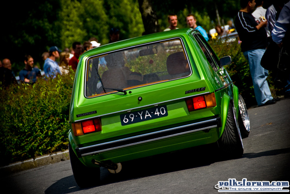

A.D GOLF1 1976's Avatar
Join Date: Feb 2008
Posts: 1,003
Ook gehad onder mijn Golf1 met G40 zelfs zonder tussen demper en met powersound einddemper geen extreme blerpijp, lekker sportief soundje

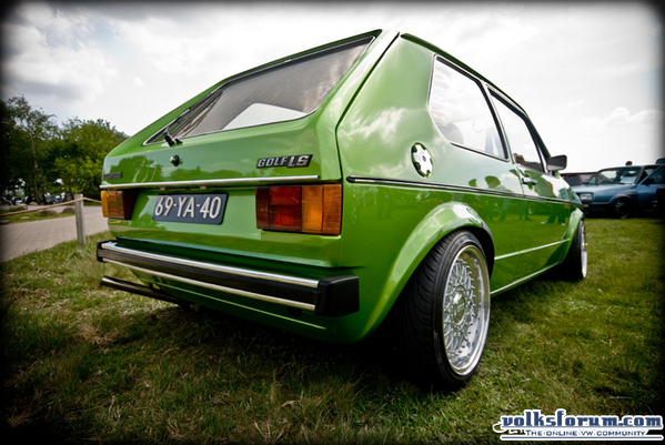

Iemand misschien foto's van de Rvs Powersprint einddemper onder een Golf1/Cabrio?
Heb net namelijk via mail van Jeroen gehoord dat deze 1 op 1 past onder een 1.5, ben nu alleen benieuwd hoe hij onder een Golf 1 eruitziet.
Join Date: Feb 2008
Posts: 1,003
Old 29-12-2009, 13:27
Join Date: Feb 2008
Posts: 1,003
Old 29-12-2009, 13:43
EelcoB's Avatar
EelcoB EelcoB is offline
Posts: 2,132
Dat staat super dus..!

johan-k's Avatar
johan-k johan-k is offline
Join Date: Feb 2009
Posts: 488
hee is een poosje geleden.
heb verder nog niks besteld.
maar komt waarscheinlijk een powersprint.
als het mooie weertje weer om de deur komt
ziet er goed uit (A.D. Golf)
Groeten johan

Scott Scott is offline
Join Date: Feb 2009
Posts: 27
Dat ziet er super strak uit!
