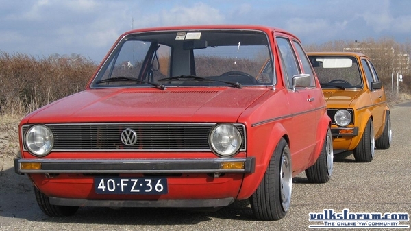

Ik heb 7x16 et52.3 met 165-40-16 onder mijn Golf 1 icm 25mm adapters.Schroefset op zn laagst en sleept nergens aan,schermen ook niet aangepast oid.
Zelf zou ik achter wel bredere adapters willen omdat het vrij iel staat achter..zou denk zelfs met 40mm nog geen problemen hebben met aanlopen.
Op de foto onder een set 7x15 et28 met 165-50-15
