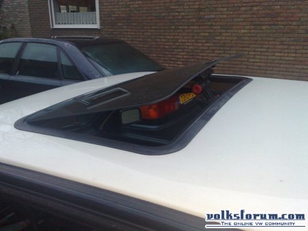

Het is wel bekend dat ze lekken, maar zeer vervelend als het gebeurt en je stapt smorgens in je auto om naar het werk te gaan en je stoel is nat !
Ik heb een kanteldakje in de golf zitten en meerdere malen al het glas eruit gehaald om de rubbers in te smeren maar dat werkt niet.
Hoe kan ik die lekkage tegengaan of is de enige mogelijkheid dicht kitten?
heb de search gebruitk maar kon niet 1,2,3 wat vinden!

Old 08-02-2010, 16:44
RRGOLF2's Avatar
RRGOLF2 RRGOLF2 is offline
Join Date: Nov 2009
Posts: 184
ik maak zometeen even een foto van het dakraam.
het is gewoon een glasplaat die je met een hendel omhoog kan doen.
en niet zoals de meeste golfjes met een slinger bij de binnenverlichten aan het dak.
maar de foto zou straks meer duidelijkheid geven!

Old 08-02-2010, 23:05
RRGOLF2's Avatar
Join Date: Nov 2009
Posts: 184
Ik heb er viserine of iets in die richting op gesmeerd al een aantal keer.
maar hierbij de foto's. (origineel/niet origineel) ?

Old 09-02-2010, 10:40
Zollie's Avatar
Zollie Zollie is offline
Posts: 1,917
alleen stalen schuifdak is origineel.
dit is later ingezaagd, en inderdaad een bekend probleem dat ze lekken, dichtplakken met goede tape of eens kijken of je m kan afstellen zodat ie beter sluit?
twingo dak erin zagen?

Djinn_4fun's Avatar
Posts: 1,762
Mooi dakje hoor.
Het enige dat ik bedenken kan is dat het dakje te laag ligt waardoor er toch plasvorming is.
Of toch de rubbers rot/niet goed sluitend
Mvg Maarten

Old 09-02-2010, 15:21
RRGOLF2's Avatar
Join Date: Nov 2009
Posts: 184
Als je op de foto kijkt zie je die dikke zwarte rand, en het glas valt daar in.
dan krijg je een randje daartussen en daar gaat water instaan. maar dit hoort geen problemen te geven.
maar wat zou ik tussen het rubbertje en het glas kunenn doen ?
