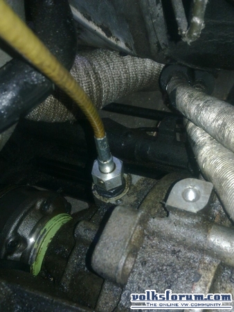

Zit al een tijdje te kloten met een olie lekkage, na lang zoeken ben ik er achter gekomen dat dit uit de aansluiting van de km teller kabel komt.
Zoals je zit op de volgende foto, loopt de olie tussen de metalen holle moer en het afgeperste gedeelte van de kabel naar buiten.
Zoals je ziet zit hier niks van pakkings materiaal tussen (draait ook over elkaar heen)
Zou hier normaal een ring of iets dergelijks tussen moeten zitten wat dit toch kan afdichten?
Hoop dat iemand me kan helpen, groet Marald

zoals op een ander forum al gezegd is , er zou daar geen olie uit moeten komen dus plaats een een ander wormwiel met houder..
of kijk of daar een o-ring bv niet ok meer is....

Hier zitten helemaal geen ringen of dergelijk in en het ziet er ook niet uit dat deze er ooit in hebben gezeten. Deze gever komt ook van een Octavia bak waar normaal een dichte electronische sensor op zit en niet zo'n open kabel zonder pakking
Zou deze anders zijn als de gever van de g60 waar de kabel eigenlijk op hoord?
Het onderdeel nummer van deze is 02a 409193 (hmm 3)
Iemand die het welbekende programma heeft en kan kijken of deze het zelfde zijn en wat deze nieuw zouden moeten kosten bij de dealer?

niet duidelijk te zien of er een o-ring / pakking tussen hoort. Het lijkt erop van niet

Maar stel dat je daar wel een pakking/ ring tussen zou doen.
Waar zou de olie dan heen gaan ? als het zo hoog wil komen dan.
Werkt je ontluchting op de bak nog goed ?
En een ring kan je wel bij een hydroliekboer halen lijkt me

Ontluchting in de bak? Zit dit hierop joh?
Hoe en waarom gaat dit in z,n werk, en waar zou dit moeten zitten dan op een 02J bak?

Zover ik weet zit deze bovenop thv je schakelgedeelte bovenop de bak.
Lucht en olie zetten uit als het warmer of kouder wordt, als de druk niet weg kan gaat ie een andere weg zoeken

Zou iemand mij kunnen zeggen waar dit dan ongeveer zou moeten zitten?

als ik het zo zie is het kleine zwarte dopje naast de grote zwarte dop aan de linkerkan van de foto

is normaal een klein zwart dopje. zit over een opstaand buisje.
Ik weet wat bedoeld word maar ik weet niet waar het voor dient.

ontluchting dus

yep, lijkt idd dadt dopje te zijn. Je kunt dat er zo vanaf trekken. Wellicht zit het idd dicht.
