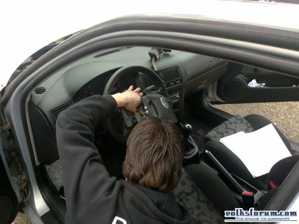

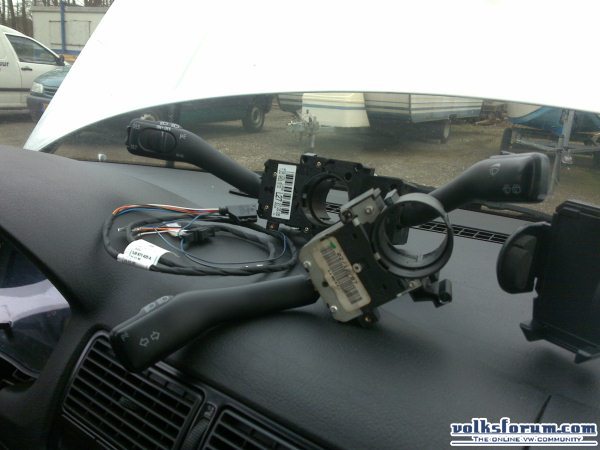

zo gisteren tijd gemaakt voor het inbouwen van de cc. (Pics by VWcorradoz)
gelukkig was ik in het bezit van al het nodige(kabelboom handleiding en uiteraard de handle(bedankt Geurt!!!))
want ik had zeker alles nodig. de handleiding is cruciaal bij de installatie en je krijgt het gewoon niet voor elkaar zonder!!!
Bijna de hele stuurkolom moet kaalgebouwd worden,(Hier ben ik alweer aan het afbouwen)
kijk daarbij uit voor de airbag!!!,
en je moet in je waterbak bij de elektrobox. daar moet je een stekkerzitting loshalen en daar draden van de nieuwe kabelboom bij inpluggen. staat gelukkig duidelijk vermeld in de handleiding wat waarin moet.
ook heb je wel gespecialiseerd gereedschap nodig om een draadje achter een zekering los te halen. gelukkig had m´n vader dit veerklemmetje!
een uur van te voren eerst de plus van de accu geschroefd ivm met reststroom in het systeem waardoor de airbag alsnog uit elkaar kan knallen. in die tijd hebk ff snel de achterste schokbrekers vervangen.
helaas gaf na het aansluiten en afbouwen de VAG.com software van m´n maat een error waardoor ik de nodige codes nog niet kon invoeren. morgen ff naar de VW dealer en vragen of zij dat voor me willen doen(is 3 minuten werk)
m'n maat vond het btw bijzonder dat ik originele documentatie erbij had. volgens hem is er erg moeilijk aan die activatiecodes te komen die je ccs activeren. ik heb hem de tip gegeven bij het volksforum te komen voor hulp daarbij!!!!
als tip voor diegene die dit ook willen doen, zorg dat je een handleiding hebt!!!! en volg deze precies!! al met al een leuk en uitdagend karwei. gelijk gezien waarlangs ik draden moet trekken naar de accu als ik nog audio ga installeren.
