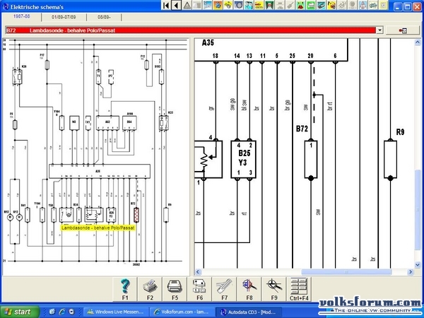

Default schema...
mischien heb je wat in dit schematje...

@ jan , de schema snap ik niet helemaal

de kabel die jij bedoel is een soort coax kabel...
binnenste draad komt aan je sonde...
de buitendraad komt aan de massa op je kleppendeksel...
