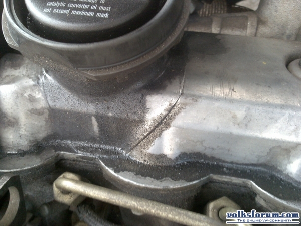

mijn kleppendeksel ziet er zo uit:
is dit ok?
lijkt mij een beetje gescheurd... iemand nog een liggen voor weinig toevallig?

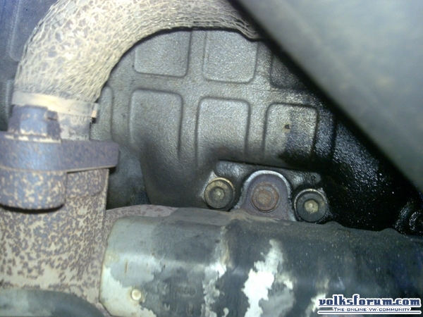

heb niets aan me turboslangen kunnen zien maar zag wel dit:
een beetje zweet maakt niets uit maar dit lijk me best wel veel
iemand suggesties?

kleppendeksel was gewoon vies!

Problems solved...
het bleek een kapotte retourslang te zijn wat het suizende/zuigende geluid veroorzaakte. heb ze gelijk allemaal maar even vernieuwd
de olie kwam uit een versleten O ring tussen EGR en inlaatspruitstuk. hele EGR gedeelte voorzien van nieuwe pakkingen en gelijk maar ff de EGR afgedopt. stond versteld van het verschil. auto rijdt een stuk beter en pakt sneller op. duidelijk merkbaar!!! het verbruik is ook gedaald met ongeveer 0.5l/100km
de olie op het kleppendeksel is niets meer dan zweet.
