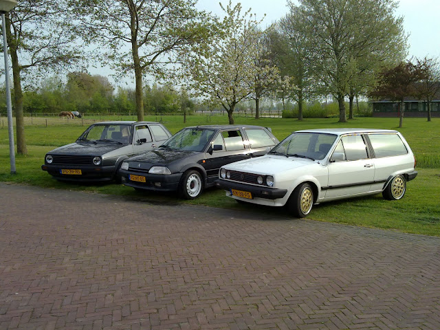

Even voorstellen met een klein projectje van me:
De Golf 3drs 1.3C uit 1986
Kleur Atlasgrau
De vorige eigenaar had bij mij een 3F 75pk blokje gekocht, inclusief een setje 36mm Keihin carbs en Pipercross filters
De originele MH motor was door een onvakkundige harrie gesloopt en er moest dus een nieuw blokje komen.
Het nieuwe blok is er in gelepeld, daarna heeft deze nooit gelopen (gebrek aan zin/kennis/handigheid??).
Via via is deze golf bij mij terecht gekomen.
Na wat werk met hulp van mijn broertje is het blok aan de praat gemaakt, en wat achterstallig onderhoud verholpen.
Een nieuwe mitsubishi benzinepomp en nieuwe aansluitslangen was genoeg om het blok aan de praat te maken. Fijnafstelling moet nog gebeuren, maar het blok loopt als een trein!! Stationair/CO moet nog beter afgesteld worden, het werkt wel, maar het kan nog beter.

De auto, na een paar avonden hard werken en een Supersport schroefsetje:
De motor (75pk met korte 5-bak) :
Nog een foto van de werkplaats gisteravond.. Ik heb geen plek thuis, dit is bij mijn ouders voor de deur, die er steeds minder vrolijk van worden

Gistermiddag de carbs setup iets beter afgesteld:
Ontsteking stond iets te vroeg (op gehoor afgesteld..)
Verbindingsslang was te lang op cilinder 1 (carb hangt en trekt zo iets valse lucht).
CO iets teruggeschroefd
Filters beter bevestigd, deze zaten half voor de remluchtsproeiers : dat werkt ook niet mee
Resultaat: motor loopt veel rustiger stationair en valt direct terug in toeren bij overschakelen.

Gistermiddag weer even bezig geweest.
Omdat de Speedlines toch ineens niet meer verkocht bleken te zijn heb ik ze onder de golf geschroefd.
Schroefsetje zit er onder, maar ik had helaas de stelsleutel nog thuis liggen. Te zien is dat ie voor nog wel wat lager kan. Achter helemaal, daar is het goed te zien dat de auto te hoog staat.
De Speedlines zijn, omdat ze er toch af lagen, weer vers gepolijst en in de randen zitten nu originele BBS boutjes. Kleurt erg mooi bij de gouden harten.
Helaas is er 1 of andere malloot geweest die mijn zelfgedraaide alu naafkapjes gestolen heeft Waarom met 60mm is het niet een hele gangbare maat namelijk.
Het golfje gaat binnenkort in de verkoop, ik heb gewoonweg te veel auto's op het moment. Heb 2 opties: Of de polo is als 1e verkocht, dan mag de golf blijven. Of de Golf is als eerste weg, dan blijft de polo.
Moet eerlijk zeggen dat de steilheck me toch nog steeds ietsje meer doet dan een golf.. Heerlijke boodschappenkar, plus dat de oude sleeptuimelaar gewoon beter klinkt
