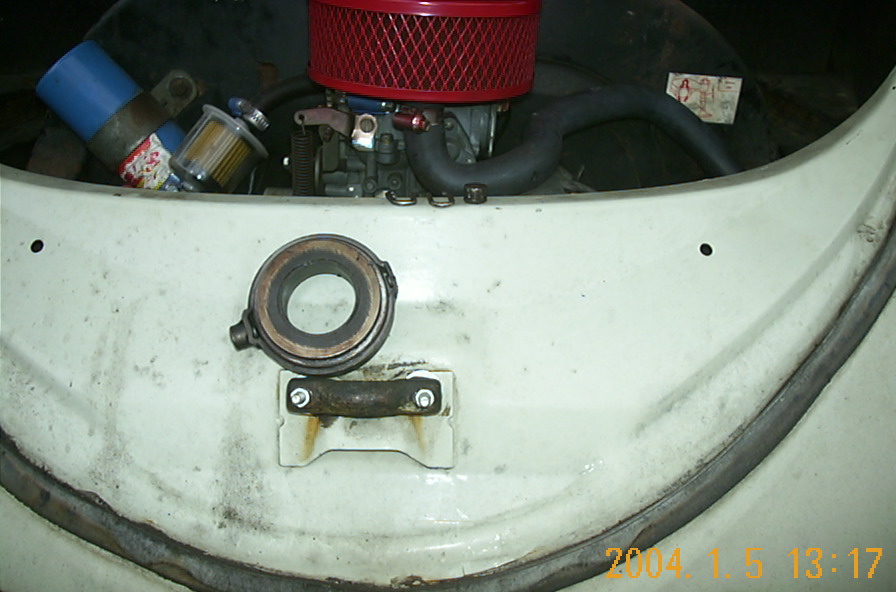

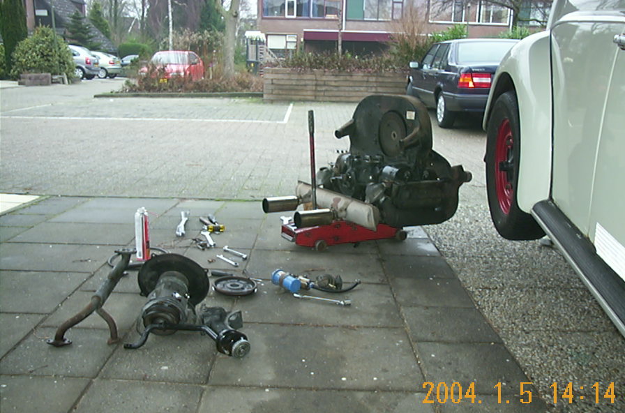

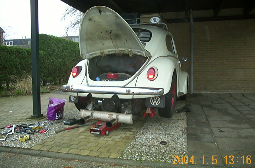

Zo vanmorgen mijn gereedschap gehaald bij Kruk@b en we beginnen vol goed moed!
Na een half uurtje lag het motortje eruit..

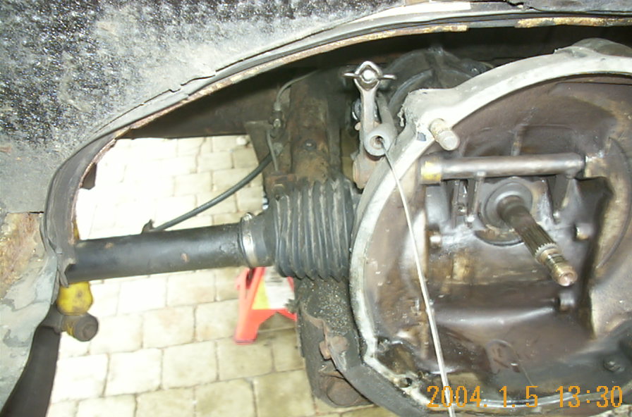

En toen trokken we dit uit het koppelingshuis.Het oortje afgebroken van het druklager.
Als je heel goed kijkt als niet keverkenner dan kun je de afgebroken benzine leiding zien zitten naast de remleiding in het chassis.

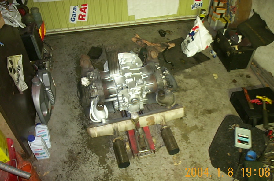

Ja dat word het zeker!
Carter word blauw,motorbeplating zwart,inlaatspruitstuk gewoon grijs en dan versier ik de poelies met de kleur rood...
