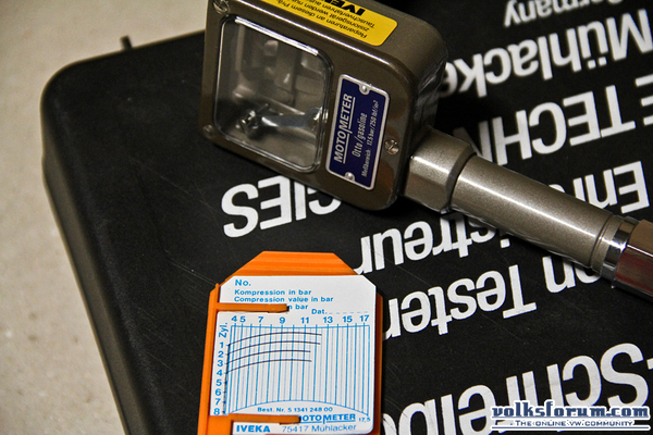

Hiernet een 2e maal de compressietest gedaan maar dan op de goede manier volgens het lijstje hierboven:
foto groot: http://www.volksforum.com/albums/fi...11_original.jpg
Old 29-05-2011, 22:28
Netjes hoor
Old 29-05-2011, 23:44
Audi1981's Avatar
Audi1981 Audi1981 is offline
5 Cylinder Turbo Donateur
Posts: 5,862
Inderdaad, respect voor de kr !
