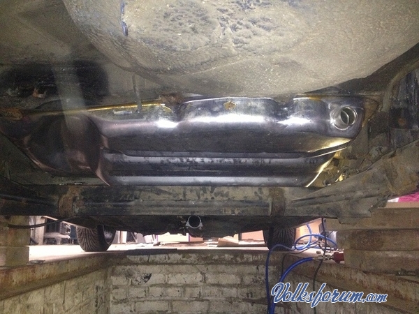

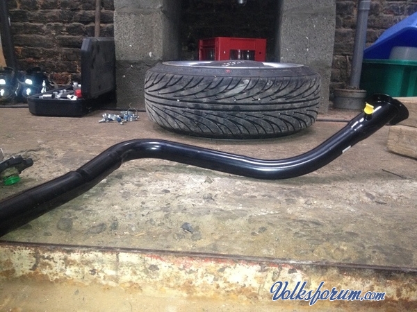

Hiermee kon ik al even verder. Na de winter toch wat beginnen rijden met de cabrio. Tijdens 1 van de eerste testritten liep het al fout. Bij het terug thuiskomen legde ik de motor stil en kreeg hem daarna niet meer aan de praat. Alles gecontroleerd en bleek dat de brandstofpomp helemaal vol met vuil zat, nieuwe pomp gezocht en probleem was verholpen. Voor even toch Tijdens 1 van de volgende ritten viel ik tijdens het rijden plots stil en kreeg hem daarna ook niet meer aan de praat. Cabrio naar huis getrokken en beginnen zoeken. Het probleem was al snel gevonden:
De vulpijp helemaal rot!! Aangezien deze helemaal doorgeroest was zat de tank vol met vuil en was dit ook de oorzaak dat de brandstofpomp vol zat met vuil. Dus de hele boel eronderuit en gelijk nieuwe tank en vulpijp besteld bij Theo.
Na alles gemonteerd te hebben sloeg de motor niet meteen aan... Brandstoffilter, opvoerpomp,... de hele zooi er weer onderuit, in een emmer brandstof gelegd en zo terug gemonteerd. Motor sloeg gelukkig meteen aan...
