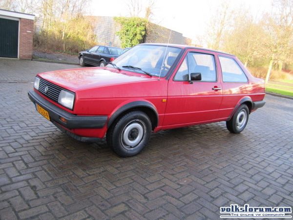

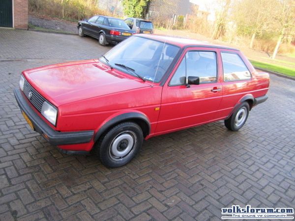

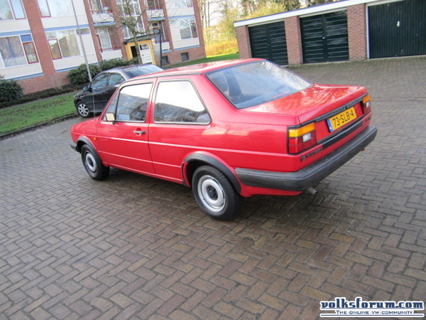

Tijd geleden een Jetta 2 gekocht uit 1986, die wel wat TLC kon gebruiken. Op zich een hele nette basis om er echt een leuke auto van te maken. Laatste paar jaar dealer onderhouden met nog rekeningen erbij van in totaal 1500 euro.
Hieronder wat pics van de aankoop een tijdje geleden.

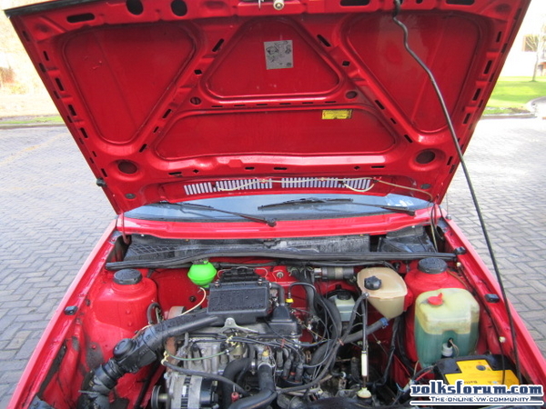

Motorruimte afgespoten en schoongemaakt. Daarna een grote beurt en alles goed afgesteld (carb. & ontsteking).

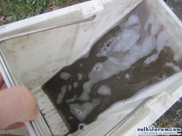

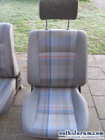

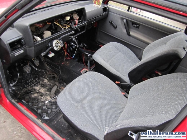

Vervolgens was het interieur aan de beurt. Dashboard, tapijt en interieur eruit. Alles schoongemaakt en weer teruggeplaatst behalve het interieur. De deurpanelen waren niet meer mooi en de voorstoel was versleten. Ander interieur gekocht en schoongemaakt met een extractor. Echt een aanrader om een interieur schoon te maken. Niet een interieur wat in deze auto thuis hoort, maar ik vind het er wel goed bij passen.
Tijdens demontage
Stoel voor schoonmaken
Stoel na het schoonmaken

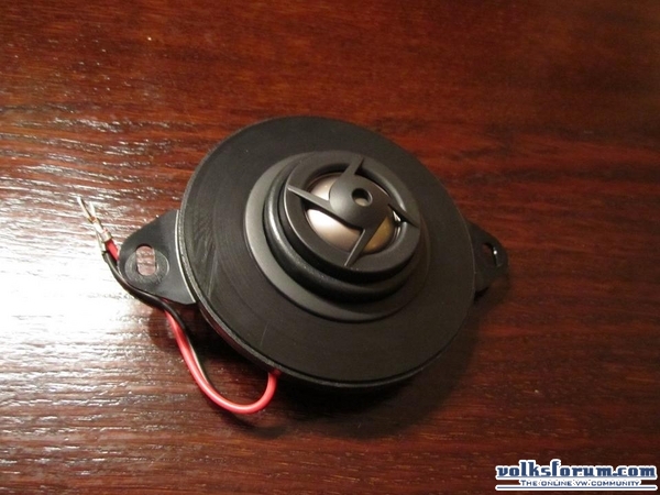

Ook nog even een leuke oplossing bedacht voor de tweeters in het dashboard

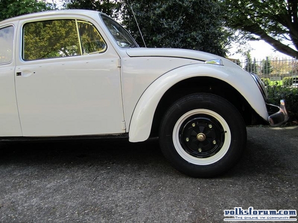

k had ook nog vier goede 14 inch bandjes liggen, dus langs de sloop vier stalen velgen opgepikt en zilver gespoten.

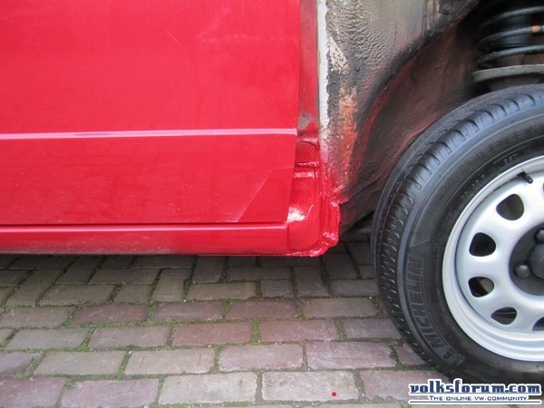

Een tijdje geleden de voorspatborden gedemonteerd om ze eens goed aan te pakken. er zat roest op de kokers en onder die lelijke aftermarket "spatbordverbreders". Nu had ik al een gevoel dat die er natuurlijk niet op zaten om de auto een dikkere uistraling te geven.
Nu had ik een setje originele vw spatbordverbreders kunnen halen, maar dat hoort niet op deze uitvoering/bouwjaar. Dus alle roest weggehaald, strakgemaakt en een vers laagje 2K tonado rood gespoten. eindresultaat is goed, alleen nog even polijsten. je ziet de rand van het afplaktape, dit moet ik nog even wegwerken met wat waterproofschuurpapier en polijsten.

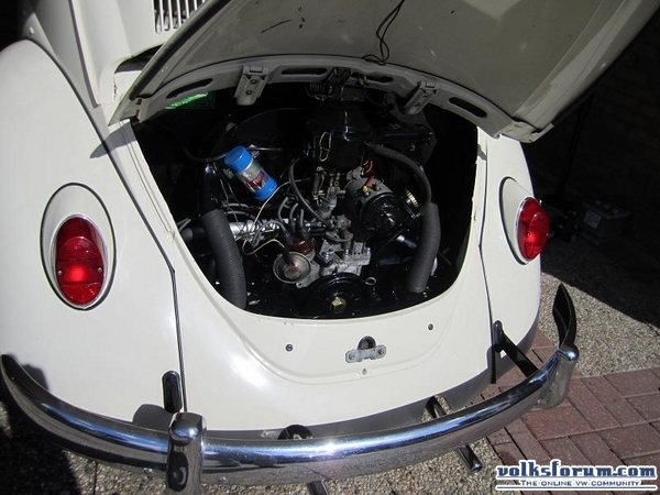

Een tijdje geleden de motor uit de kever gebouwd om deze eens goed aan te pakken en ook omdat ik de kever wil ombouwen van 6V naar 12 V.
De stoterstangbuizen lekten en de krukaskeering dichte niet meer goed af. Meteen alle plaatwerk en uitlaat laten poedercoaten, zag er weer als nieuw uit.
Vandaag alles weer in elkaar gezet.
volgende week weer de motor in de kever zetten.

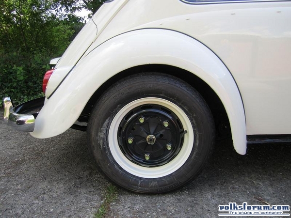

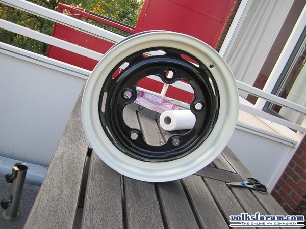

Alle vijf de velgen (incl. reserve wiel) laten poedercoaten en een room witte rand gespoten. wel lastig en dan vooral het afplakken. Eindresultaat is wel netjes.

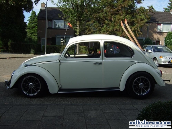

Gisteren de motor ingebouwd.
Na wat problemen met de drukgroep de motor ingebouwd. Het is soms passen en meten, maar een motor inbouwen in 1 uur stelt toch ook helemaal niks voor.
netjes afgebouwd.
Kever werkt nu op 12 volt en alles werkt perfect. Starten en lopen. Motor moet nog even netjes worden afgesteld, maar de eerste schokkende km's zijn gemaakt.
Banden om de velgjes.
Originele hoogte

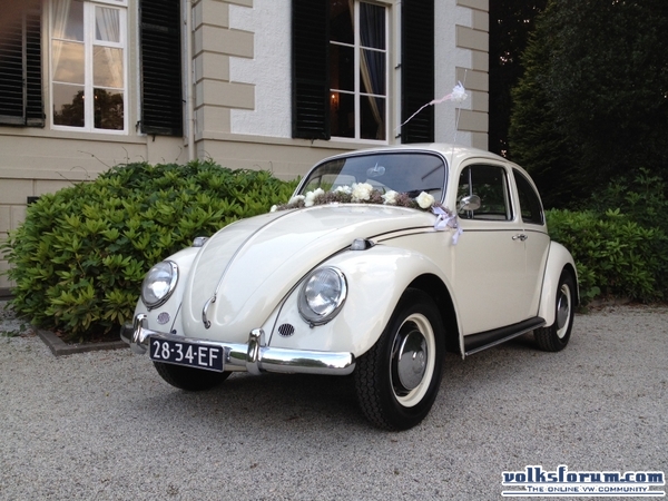

In de tussentijd is de kever getaxeerd, waarde +/- 5500,00 Euro. Het definitieve rapport krijg ik nog.
Gisteren zijn vrienden van ons getrouwd in de kever.
Kever staat er echt super bij, daarnaast rijdt de kever perfect en nu ook op 12 Volt. Wat een verschil!!

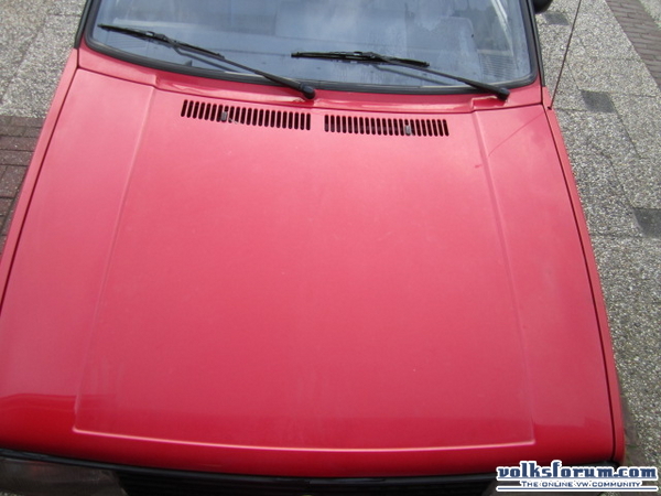

Vandaag een begin gemaakt om de hele auto te poetsen. Lak zag er echt niet meer uit, vooral omdat ik auto sinds de aanschaf nog nooit had gewassen of gepoetst. Ik wilde namelijk eerst alle technische minpunten aanpakken en het interieur netjes maken.
Foto´s motorkap voor de behandling

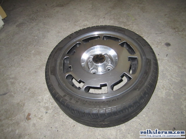

Onderstaande velgen heb ik nog liggen en komen eronder. Wel een beetje klein, maar zal wel leuk staan.
