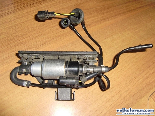

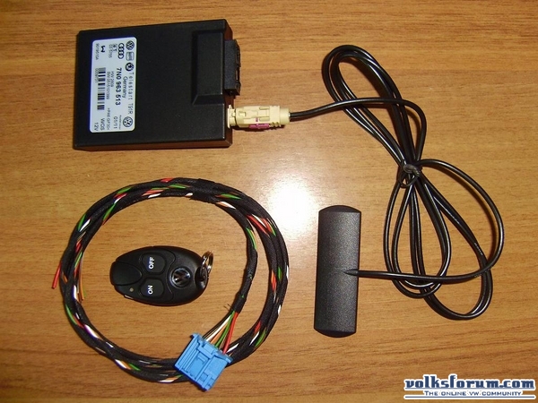

De eerste onderdelen zijn binnen.
Brandstofpomp met steun.
T91 module + zender, kabelboompje en antenne.
Paul.

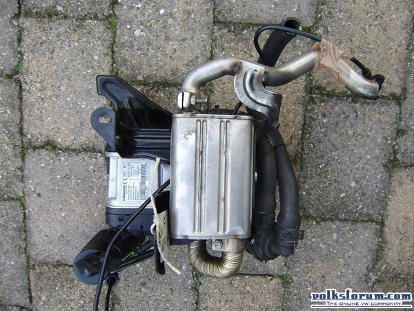

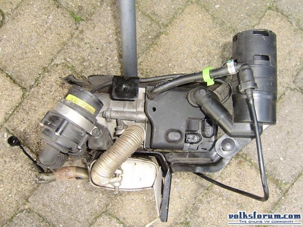

En weer stond er iemand aan de deur, bijna alles kompleet.
Paul.

Deze kachel gaat het koelwater verwarmen als de motor uit staat, ook gaat hij de clima aansturen zodat ook het interieur warm is voordat ik instap. vandaar dat de kachel is voorzien van een elektrische waterpomp.
Paul.
