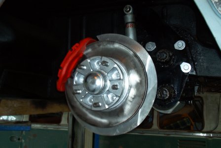

Default Upgedate fotos van mijn Porsche schijven
Kijk maar eens op thesamba: http://www.thesamba.com/vw/forum/album_cat.php?cat_id=9
Wat vinden jullie er al van?

Ziet er goed uit Peter, wordt tijd dat ik eens langs kom, aangezien ik dezelfde materialen heb liggen.

@Peter,ziet er allemaal goed uit .. goed om te zien dat er meer met Porsche remmen expirimenteren :biggrin:

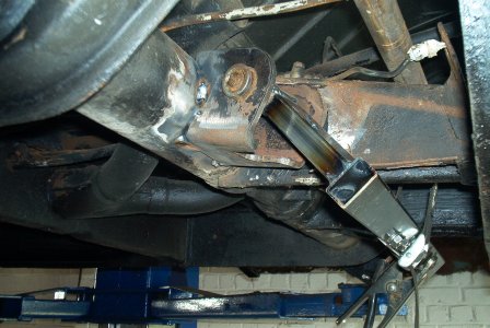

Originally Posted by skywalker
Dat gaat de goede kant op Peter!
Nu de rembekrachtiger er nog tussen!
Hoe heb je de schokdemper achter aan de bovenkant bevestigd?
Zo heb ik het opgelost ...
de orginele eraf geslepen,en dan een bus gedraaid die door het chassis heen gaat.

@ skywokkie: je kan ook 2 ogen op een plaat lassen en de schokbreker daar aan monteren.die plaat las je dan weer op de hoofdbalk van de bus.

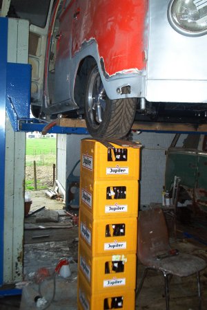

'K vind het idee wel goed man om je bus zo omhoog te houden!

Default 944 schijf remmen
Er begint al aardig wat vorm in te komen, maar alles is nog niet 100% af !!
Vooraan is alles af met allemaal zelfgemaakt stukken!
Achteraan ontbreken inderdaad de schokdempers nog. Ik heb het probleem dat mijn Porsche armen ver naar binnen staan waardoor ik iets volledig custom ga moeten ontwerpen en fabriceren. Dat moet ik nog eens goed bekijken maar ik denk die demper bevestiging van de Porsche arm er volledig af te halen en als onderste bevestiging te werken met een plaat die vast zit aan mijn veerplaat (ik moet toch nog een spacer maken en dat zou daar dan in verwerkt worden). Als bovenste moet ik nog eens goed kijken waar en hoe.
Die aanlas steun zit inderdaad onderste boven, maar dat komt omdat ik toch altijd laag (tot heel laag eens mijn luchtvering erop zit) ga rijden. Daarom heb ik de opening naar boven gezet zodat ik geen problemen zou krijgen met de arm die tegen die aanlas steun zou botsen. Denken jullie dat dat een probleem kan geven?? Die steun zit nog maar voorlopig vast gepunt dus ik zou ze nog altijd kunnen omdraaien als jullie denken dat dat zwaar verkeerd is!
