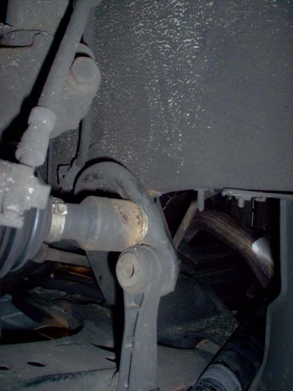

Je raakt juist niet de carosserie, maar de stabilisatorstang.
Een stabi van een Mk4 (benz, diesel) gaat over de aandrijfas heen, en die van een Mk4 V6 gaat tussen de aandrijfas en draagarm door.
Als je dan lager gaat raak je dus niet meer de stabi, je 'laagte' zal dan idd bepaald worden door de carosserie.
Als je dat ook nog wilt voorkomen ontkom je niet aan een framenotch.
Stabi van een benz./diesel:
Te lang doorrijden (Joentje ) :
Stabi van een V6 :

Geloof mij dan raak je nog steeds je carrosserie
Als je echt laag moet zal je echt moeten notchen dan is die hele stabi niet eens voldoende, want vrij snel na de stabi komt al je carrosserie
