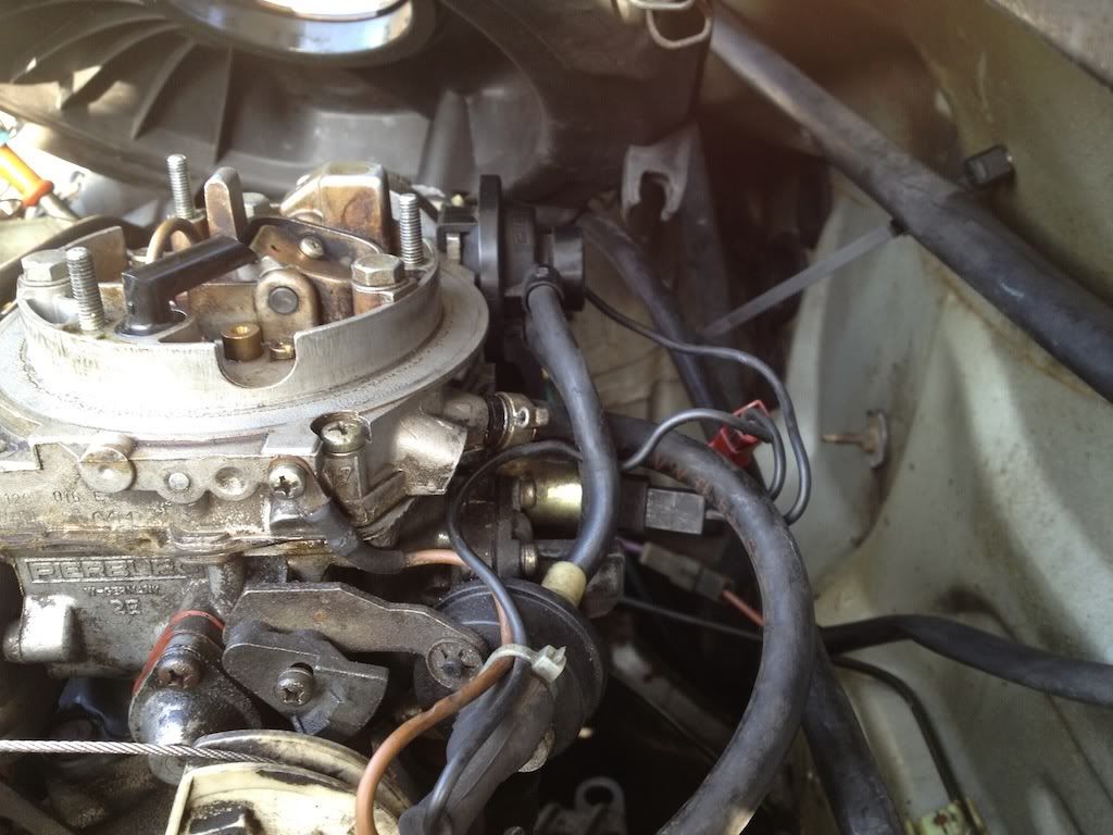

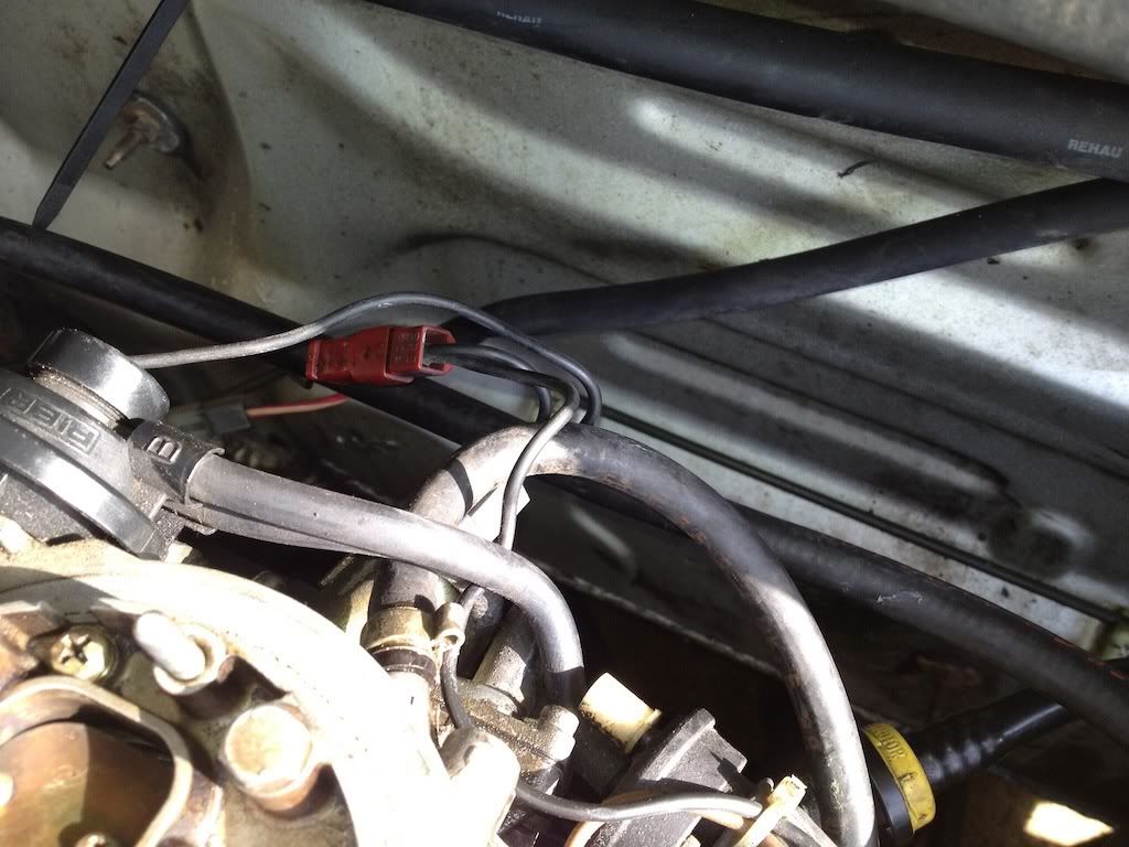

Bij mij zit er maar één stekkertje op
Even een foto voor de duidelijkheid:
Thijs. Golf 1 1979 GL

Hebben de afslagklep nog gecontroleerd en die is in orde.
