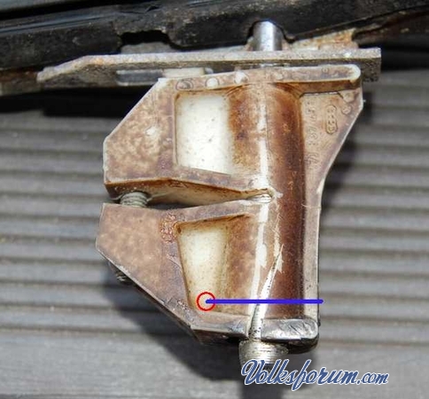

Gaatje boren (zie rode cirkel) en een tie-wrap (blauwe lijn) er doorheen?
Op deze manier heb ik al vaker een onderdeel kunnen repareren, oa. zelfs een bakelieten asbak. :-)
