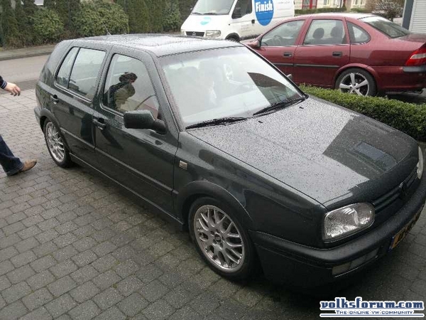

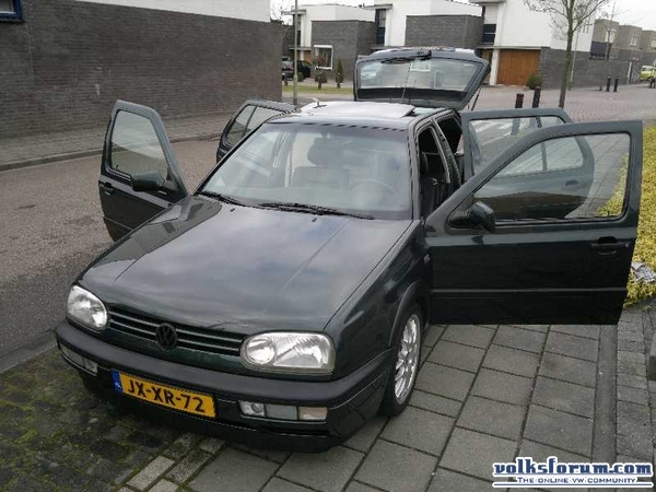

Wij hebben namelijk ook een moss grüne mk3 vr6 staan 5 deurs
Ik moest toen even 2x kijken op jouw foto's of het niet de onze was...
Aan de info van jou hebben we tenminste wat

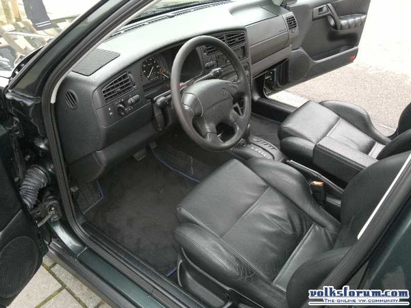

Is een originele NLer en inderdaad full-option, leder, clima, schuifkanteldak alles erop en eraan...
Hij is helemaal origineel op de schroefset en 2 delige BBSjes na, mijn ouders rijden er altijd in
Weet jij toevallig iets over die kleur? Is die op wens van de klant zo uitgebracht? Kan er namelijk weinig info over vinden
Foto's zijn van toen we hem net gehaald hadden, hij staat er inmiddels wat beter gepoetst bij
