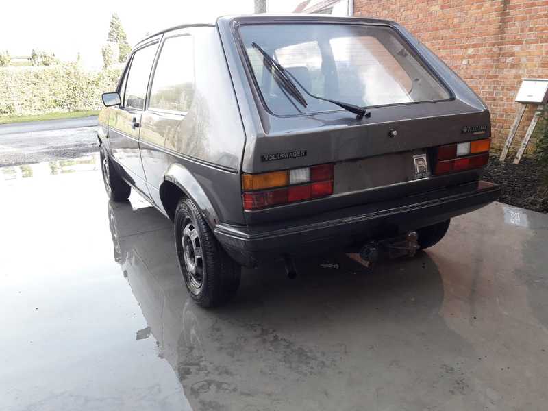

Bij aankomst.

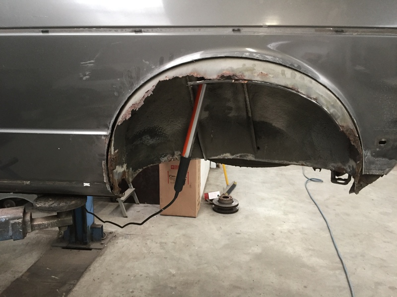

Old 14-04-2019, 21:26
spucknapf159 spucknapf159 is offline
Join Date: Oct 2013
Posts: 231

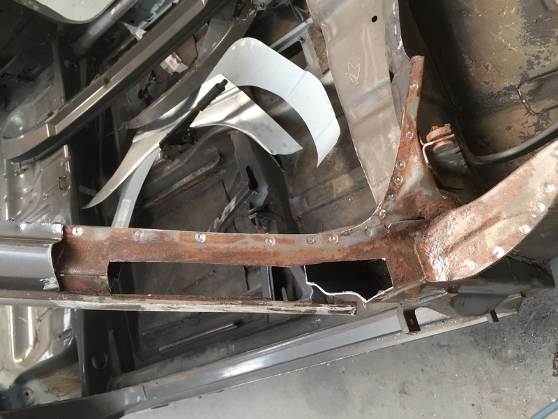

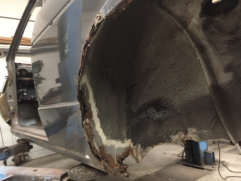

Staat al volledig kaal voor de moment.
Klaar om alle roest aan te pakken.

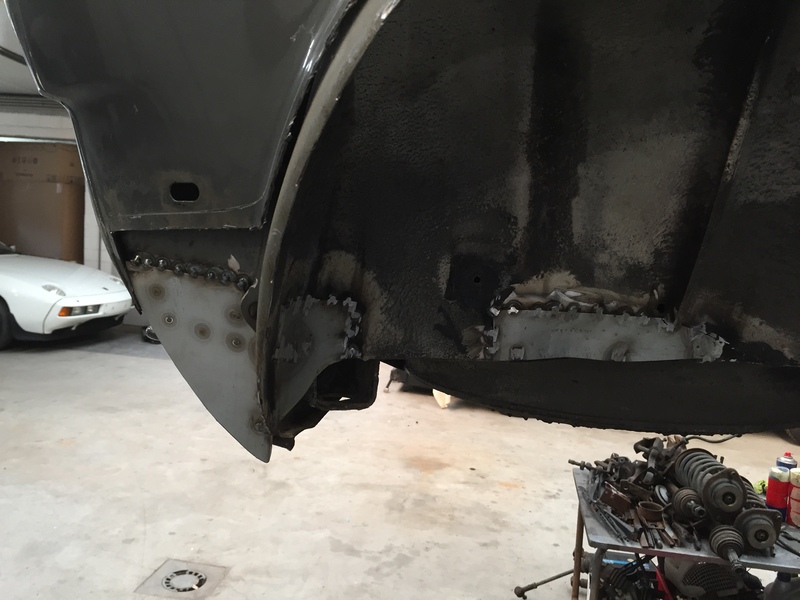

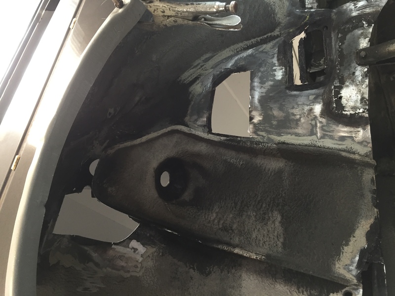

Old 16-04-2019, 20:52
Join Date: Oct 2013
Posts: 231

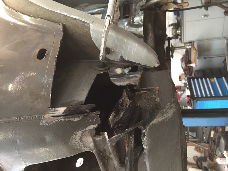

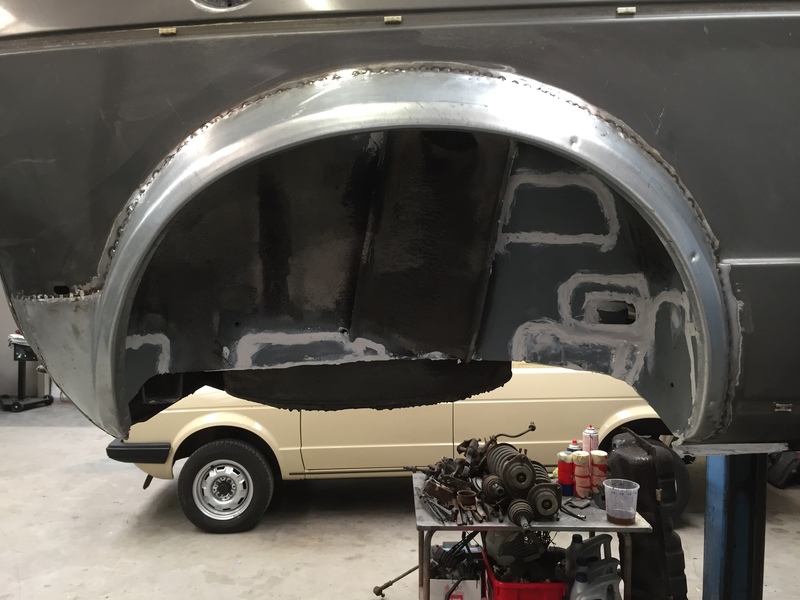

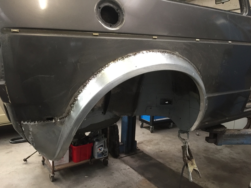

Rechter achter wielkast done!
Alle roest uitgezaagd in pasvorm van mijn gemaakte plaatjes
Hoek volledig weg gerot.
Alle plaatjes inlassen
Binnen wielrand gestoken
Buitenwiel rand gemonteerd.
Alles terug afdichten met multiprotect nadenkit.

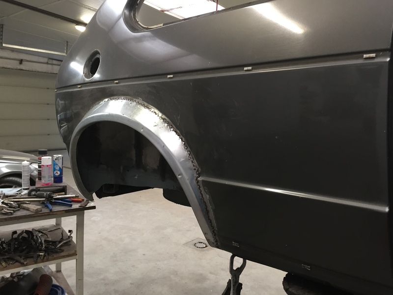

Old 09-05-2019, 23:52
Join Date: Oct 2013
Posts: 231

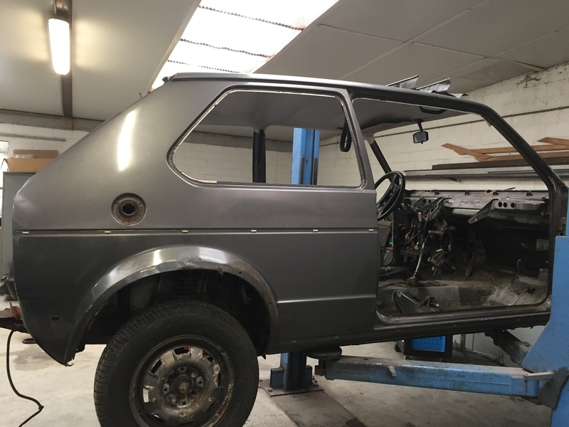

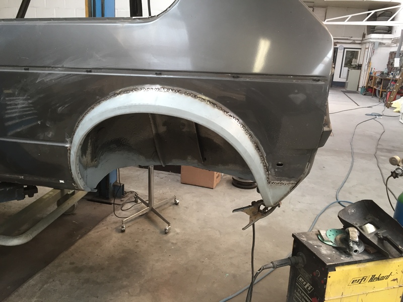

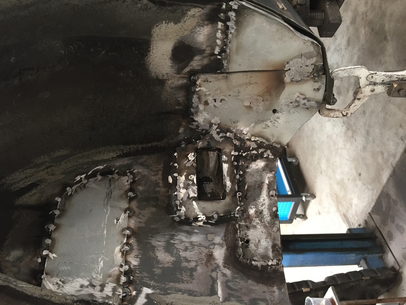

Update:
Terug wat las- slijp werk gedaan.
Hier ook nieuwe binnen en buiten rand op gezet zoals de rechterzijde
De gekende plaats van de golf 1
Als al het laswerk gedaan is ga ik de wielranden nog afwerken met tin.

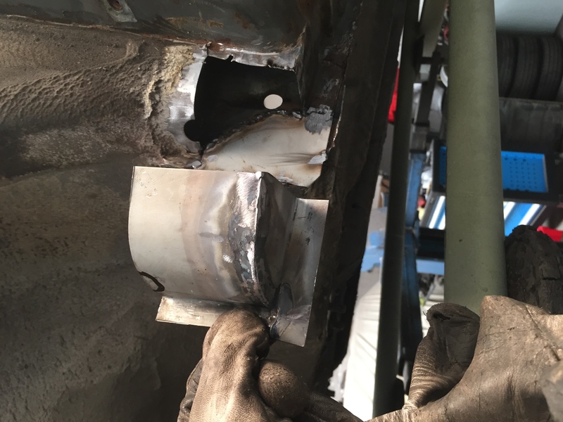

Old 15-05-2019, 20:15
Join Date: Oct 2013
Posts: 231

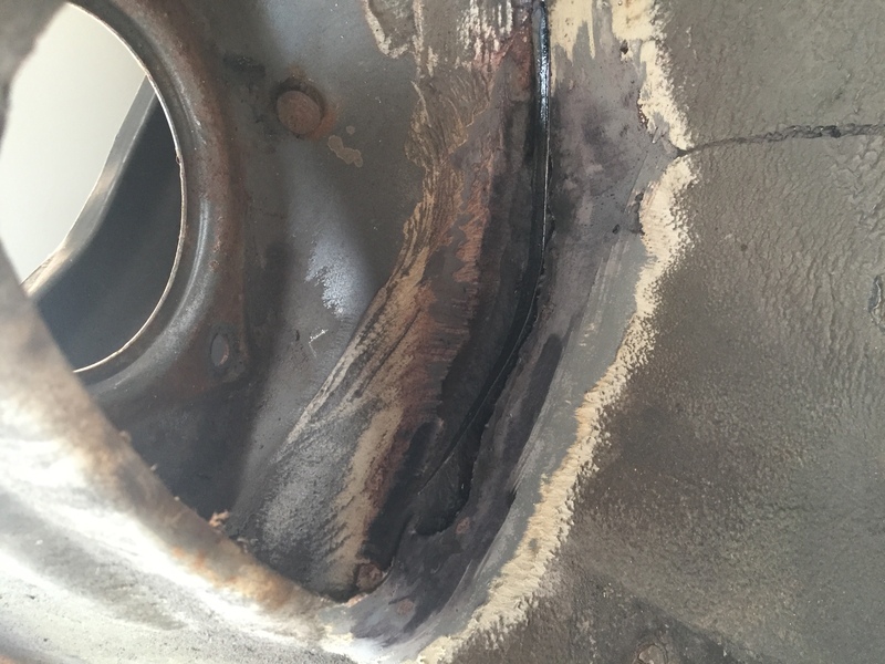

Update
Enkel fotos van het laswerk.
Niet alle fotos ga ik op het forum plaatsen want er zijn veel roeste plekken meer dan gedacht, en veel meer dan mijn gti van 81 geweest

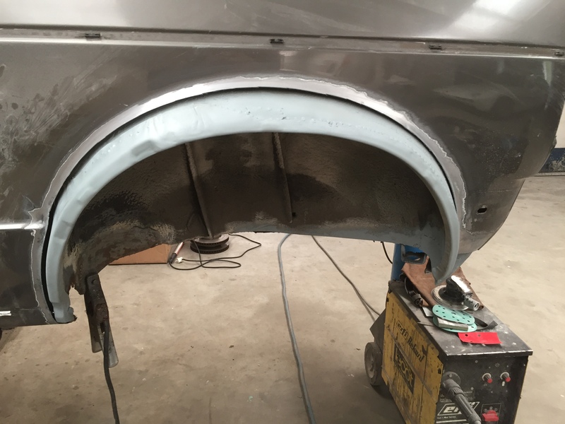

Old 07-10-2019, 19:50
Join Date: Oct 2013
Posts: 231

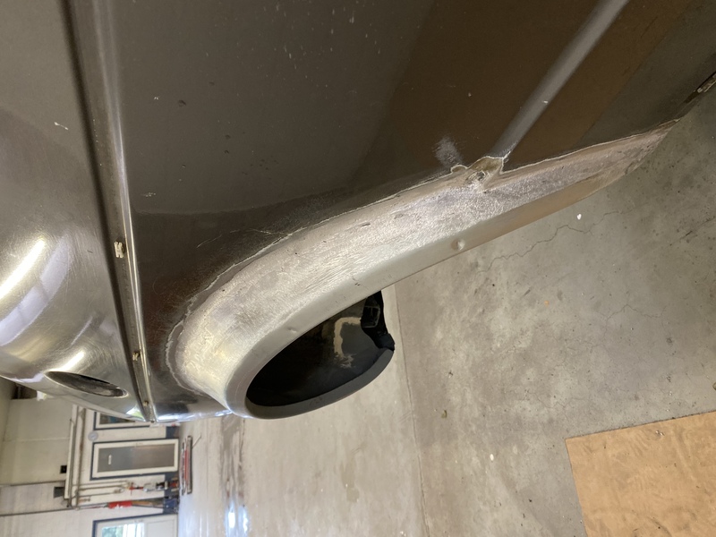

Wielranden in tin gezet

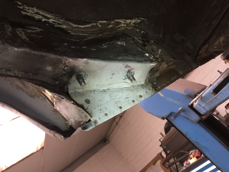

Laatste laswerkje.
Motor ruimte gezandstraald.
Schuren en in epoxy gespoten
Tijdens het drogen wat montage werk
