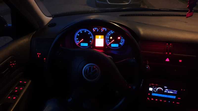

Aangezien de auto vrij basic is qua opties, en ik nogal optiegeil ben, had ik al vrij snel besloten MFA te willen inbouwen en cruise control.
Om een nieuwe teller te kunnen inbouwen had ik naast VCDS ook VAG-tacho nodig. deze twee heb ik dus maar als eerste aangeschaft. Mijn maatje heeft ook een MKIV GTI, en die wilde zijn teller upgraden van de Motronic uitvoering naar een VDO SE cluster. Deze mod heb ik voor hem gedaan met mijn nieuwe tools en daar hield ik een MFA teller aan over. Toen heb ik een hendel met draadboom besteld bij Kufatec, de boel ingebouwd/ingeleerd en MFA was een feit.

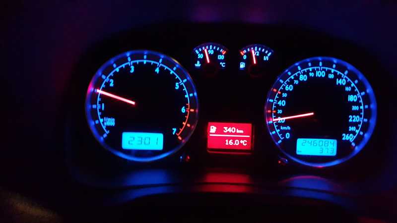

Toen ging dat SE cluster toch wel kriebelen want wat is dat een genot voor het oog. Op naar de sloop en voor een habbekrats een 1J5 920 826 opgepikt. ondertussen mezelf wegwijs gemaakt in de wereld van Eeproms en hexidecimaal zodat ik zelf ook "needle sweep", "Iluminiation mod" en "restkilometers" kon programmeren. Zo gezegd zo gedaan en het cluster ingebouwd. Helaas bleek toen dat mijn auto geen CAN-bus had en essentiele informatie zoals toerental niet naar het cluster werden verstuurd. Na lang zoeken en proberen heb ik vanaf het cluster 2 draden (CAN-high en CAN-low) naar de ECU getrokken. Dit werkt voor het toerental. Het resultaat:
Nu bleek nog steeds de verbruiksweergave niet te werken. Conclusie: Deze data wordt niet verzonden vanaf de ECU (Bosch Motronic ME 3.8)

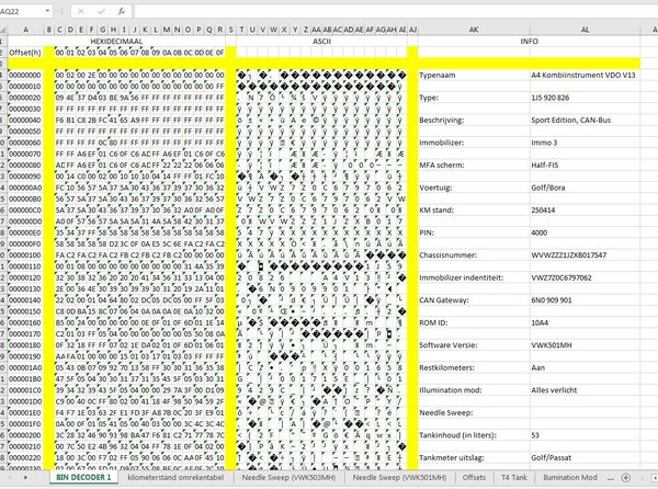

Zo ziet mijn Excel "Programma" eruit:
Heb het bestand zo gemaakt dat ik de rauwe data erin kan dumpen en Excel het vertaalt naar mensentaal. In de verschillende tabbladen staan de data voor de modificaties. Onder andere dus needle sweep, ilumination mod, T4 tankuitslag, restkilometers etc.
Modificaties doen is hiermee relatief simpel geworden. Kwestie van data kopieren in de goede adressen, de hexcode weer in een .bin/.eep opslaan en terugflashen.

Hey VeeDubber,
Het probleem met de info online is dat overal hapjes staan en niet alles klopt of maar half klopt. Ik heb de MKIV clusters nu ongeveer voor 90% correct vertaald, en dan vooral de IMMO3 clusters.
De basis is als volgt. HEX kun je vertalen naar ANSII code. Dit werkt alleen voor de eerste 255 hexidecimale tekens. De volgorde is als volgt:
00
01
02
03
04
05
06
07
08
09
0A
0B
0C
0D
0E
0F
en vanaf daar gaat het verder met
10
11
12
13
t/m FF
Een Hexreader (HxD in mijn geval) geeft alle ANSII waardes in een tweede kolom naast de hex code weer. ik heb in mijn excel bestand alle hexidecimale waardes van 00 t/m FF onder elkaar gezet. Handmatig heb ik daarnaast de ANSII waardes gezet. In een ander tabblad waar de dump "vertaald" wordt, heb ik met een formule de bijbehorende ANSII waarde gezocht in het andere tabje en die wordt daar weergegeven. Deze formule gebruik ik daarvoor:
=LOOKUP(C4,'HEX=DEC=ANSII'!$B$2:$B$257, 'HEX=DEC=ANSII'!$C$2:$C$257)
De ANSII waarde is echter alleen nuttig voor VIN, cluster ID en immmobilizer identiteit. bijna alle andere waardes moet je op een andere manier zien te herkennen. vaak werkt dit door middel van byteflyp met een factor offset. bijvoorbeeld de tankinhoud:
deze staat in de dump op locatie 0x270 t/m 0x28F.
dit is wat je daar ziet:
18 00 3A 00 7C 00 E0 00 44 01 A8 01 A8 01 A8 01
18 00 3C 00 7C 00 E0 00 44 01 A8 01 A8 01 A8 01
Neem nu bijvoorbeeld eens A8 01. Deze twee waardes draai je om (byteflip) en dan krijg je dus 01 A8. De decimale waarde hiervan is 424. Dat getal heb je niets aan. Maar als je dat weer door 8 (de factor offset) deelt staat er ineens 53. En dat is niet geheel toevallig ook de inhoud van de tank.
In mijn bestand staat alles in excel en voor deze berekening gebruik ik dus weer een formule en die zie er als volgt uit: =HEX2DEC(R43&""&Q43)/8. "=HEX2DEC" is de formule, "R43" en "Q43" zijn de locaties in de excel en "/8" is de factor offset.
De pin heeft geen factor offset maar wel een byteflip (officieel "Int16" genaamd) en deze staat bij VWK501MH clusters op locatie 0x0CC/0x0CD, 0x0CE/0x0CF en 0x0D0/0x0D1. Daar staat bijvoorbeeld F1 1F F1 1F F1 1F. F1 1F omgedraaid is 1F F1. De decimale waarde daarvan is 8177 en dat is dus de PIN. De formule die ik daarvoor gebruik is "=HEX2DEC(P16&O16)"
Zo heb ik ook een formule voor de toerenteller en kilometer teller. Hier is de factor offset 0.0625. Geloof me als ik zeg dat ik heb moeten zoeken tot ik een ons weeg, maar ondertussen heb ik de functie ingebouwd dat de schaalverdeling van deze klokken wordt weergegeven en ik kan het nu dus ook aanpassen. Handig als je bijvoorbeeld nieuwe wijzerplaten hebt die tot 300km/u gaan of tot 9000rpm bijvoorbeeld.
locatie toerental schaalverdeling:
0x240 t/m 0x24F (byteflip en /0.0625)
locatie kilometerteller schaalverdeling:
0x220 t/m 0x23F (byteflip en /0.0625)
locatie brandstoftank volume:
0x270 t/m 0x28F (byteflip en /8)
locatie koelwatertemperatuur:
0x2B6 t/m 0x2DF (byteflip en /8)
Het lastige is dat je hier niet alleen de waardes op de klokken vindt, maar ook de weerstanden van de potmeter. Goed kijken dus.
Zo staat zelfs de K-waarde in de klok en kun je die naar eigen wens aanpassen. Te vinden op 0x150/0x151 (byteflip)
Let wel goed op: als je de schaalverdeling of de K-waarde gaat aanpassen in de dump. kloppen de checksums niet meer. Het cluster herberekent deze zelf maar kan er maar één tegelijk. Als je er meerdere aanpast kan het cluster het dus niet herberekenen en heb je een probleem. Bovenstaande info is alleen geldig op VWK501MH software in VDO IMMO3 clusters
Hopelijk heeft iedereen hier wat aan.
Edit:
om decimalen naar hexidecimaal om te rekenen zijn er online ook veel calculators te vinden. Bijvoorbeeld deze: https://www.rapidtables.com/convert...mal-to-hex.html

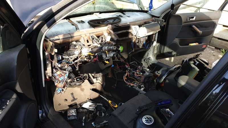

de klus:
bijna klaar:
mooie lichtjes:

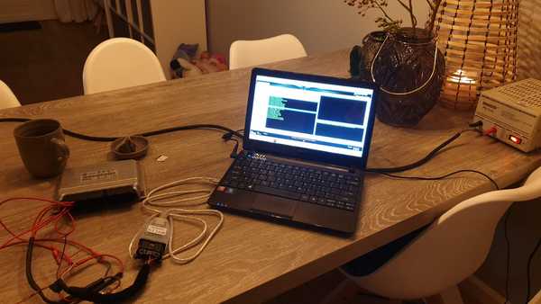

Hier een foto van een testje read/write met MPPS op een reserve ECU

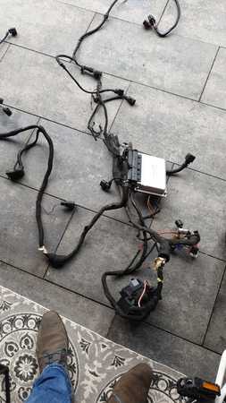

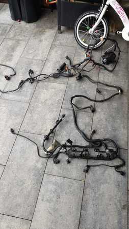

Ondertussen heb ik een ECU gescoord van een Passat 1.8t AWX en de 2 motorkabelbomen van een Seat Ibiza 1.8t AQX. beiden voor een prikkie. Volgende stap is een gasklephuis, potentiometer voor het gaspedaal, de EGT en MAP sensoren, een ander kleppendeksel met bobines en een carterpan met oliepeilsensor. Volgens mij ben ik dan klaar voor de swap.
De Immobilizer-PIN van de ECU heb ik ondertussen uitgelezen en het motormanagement aangepast op mijn setup. SAI en EVAP schrijf ik er nog uit, want die wil ik er niet op.
