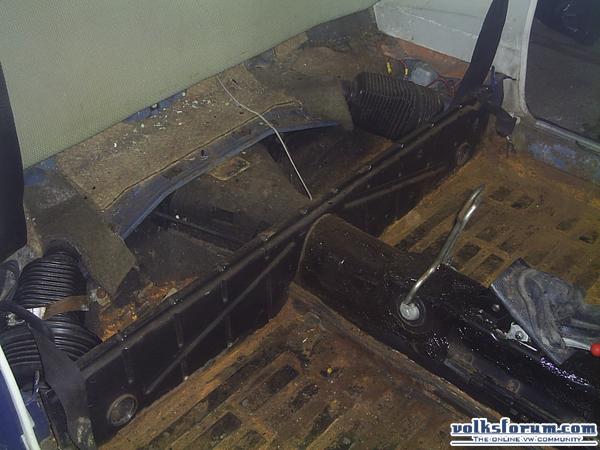

nu ben ik bezig met de boidem helemaal goed maken en zo maar eerst ben ik hem helemaal kaal aant maken en daarna dik in in de lak (ofzoiets zetten)
ben dr nu flink mee bezig zichtkant van de bodem (gedeelte in de auto)
is nu bijna helemaal kaal en daar gooi ik denk een paar lagen dik hamerite ofzo overheen
Lekker bezig!
Lijkt alles bij elkaar een flink uitgebreide resto
te gaan worden!
Neem alleen geen hammerite voor de bodem.
Het is niet echt geweldig spul.....
Neem na het volledig kaalmaken en ontroesten een goede
epoxy-primer en een 2-componenten lak of chassis-lak.
Ook voor de onderkant van de bodem is dit geschikt.

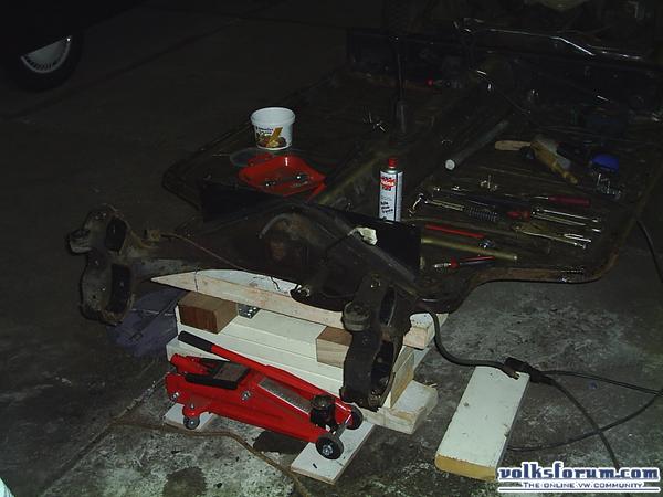

daar zijn de nieuwe foto's
ik en lekker borstelen
en dit is dan ong het eindresultaat

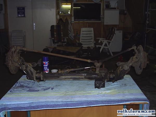

hier heb ik de voortrein verwijderd
en hier ligt ie nog in elkaar
en toen gedemonteerd
