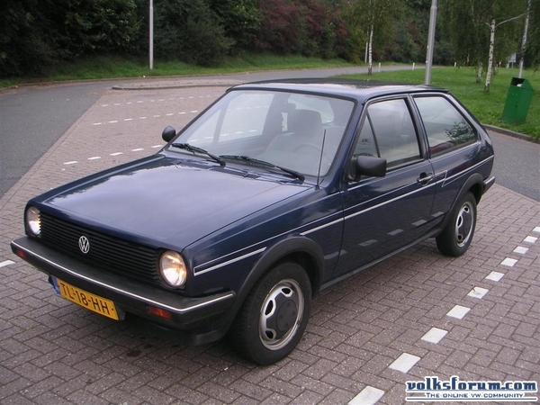

Ik wil binnenkort mijn polotje netjes in de was zetten, maar het moet wel een beetje betaalbaar blijven. De lak is redelijk dof, ik denk dat de auto al jaren niet meer in de was is gezet.
Ik zoek dus iets om glans terug te krijgen en van de ''swirls'' (jaja ) af te komen, wat raadt je aan?
