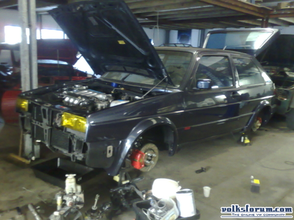

zo zoals sommige van jullie weten heb eind vorig jaar weer een orginele rallye aan geschaft en deze winter zeker niet stil gezeten(of wat ronnie altijd zegd verkracht ) wilde weer eens iets apparts bouwen hier een lijstje wat er allemaal aan gedaan is
onderstel:
compleet set powerflex bussen voor golf rallye
omgebouwd naar 5x100
intraxx schroefset
goodrich stalen remleidingen
nieuwe hardy koppelingen
nieuwe draagarmen voor en achter
nieuwe fusee kogels
nieuwe stuurstangen
nieuwe wiellagers voor/achter
nieuwe homknieten
nieuwe abs sensoren en rotors voor/achter
bigbrake set 328mm brembo voor
nieuwe schijven met blokken achter
buitenkant:
gespoten binnen buiten in kleur nr........
schijfkanteldak
porsche klinken (ben er alleen paar x door heen gegaan met polijsten)
gele rallye koplampen
clean look koffer greep
happich klapramen helder
voor en achter bumper gecleand
eta beta turbo velgen hoogglans verdicht
orginele einddemper met 2 verchroomde eind pijpjes
motor:
nieuwe drijfstang lagers
nieuwe oliepomp
nieuwe hulpaslagers
nieuwe schrick nokkenas 268/276
grijze injectoren
g lader bewerkt en gereviseerd
gasklep bewerkt
motor gaat er eind vant jaar uit 16vg60 in aan bouw verder heb ik nog een cae schakel mechanisme compleet met kabels geplaats omdat het orgineel meschanisme van geen meter schakelt van een 02a g60
hier een paar preview foto,s hoop dat ik hem half april af heb en dan op kenteken kan zetten want moet nog laten schouwen bij rdw probeer americaanse platen te krijgen vind met 3 letters mooier als nederlandse platen volgens my is het zo als de nederlandse platen niet in de kenteken uitsparingen passen je americaanse platen kan krijgen ga daar nog even over informeren zo hier wat foto,s de rest krijgen jullie te zien als hij helemaal af is
hoop dan ook een goede camera te hebben deze foto,s zijn niet zo helder ben normaal nooit zo van de foto,s maar voor jullie een uit zondering
