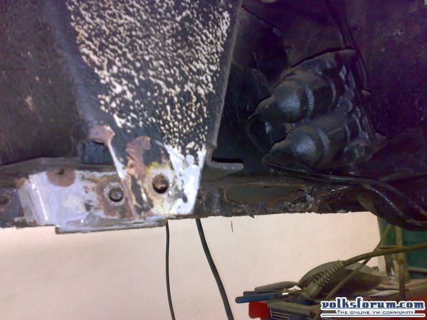

in de achter bak had de vorrige eigenaar een soort giet vloer gedaan van kunstof alles daaar onder boven de chasie balken was totaal we gerot

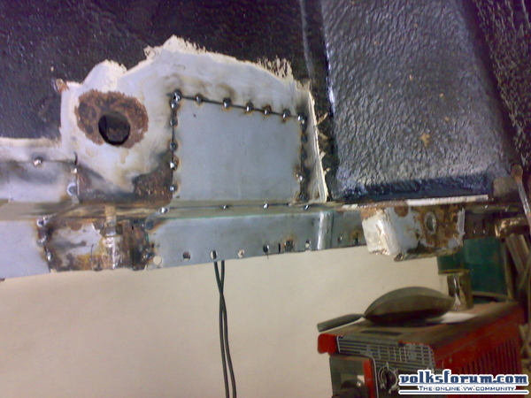

hier wat fotos van las werk hier en daar heb niet overal fotos van op dit moment
dorpel links achter

moest de hele achter bak kaal hallen omdat daar die soort giet vloer op zat alles met afbeit er af gehaalt
en het achter schot hebben we 25 cm verzet voor beetje meer ruimte achter de stoellen te krijgen en daar kan het scharnier voor de achter klep mooi op worden bevestigd

Dat laswerk doe je netjes zo onder de achterklep en in de laadbak !!!

Wow, wat kan je dat netjes lassen!
