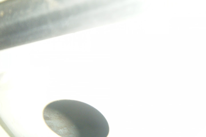

Ik ben ondertussen begonnen met inbouwen.
Gebruik een universeel aftermarket setje van marktplaats.+/- 35€
De voordeuren werken erg gemakkelijk om te installeren zal vanmiddag even foto's maken.
Schuifdeur word lastiger.
Ik heb de contacten uit een mercedes sprinter van de sloop gehaald om in de schuifdeur te bouwen. Nu alleen nog even passend maken.
De achterklep laat ik even voor wat het is. Want de kabels naar achter trekken door het camper interieur is niet zo makkelijk helaas.
En natuurlijk de knipperlichten aansluiten zodat je ook ziet dat de bus op slot gaat
Foto's zijn niet heel duidelijk is ook een simpel klusje.
Verwijder de deurpanelen
verwijder het tape aan de binnenkant van de lucht buizen in de deur
Instaleer de electro unit's en schroef de activator staaf aan de huidigen staafjes
en sluit de kabeltjes aan.
