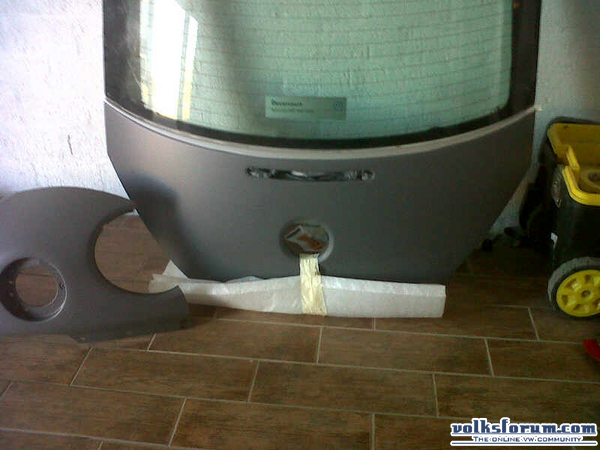

het achterkleppie met electrische spoiler die automatisch omhoog komt
zie filmpje

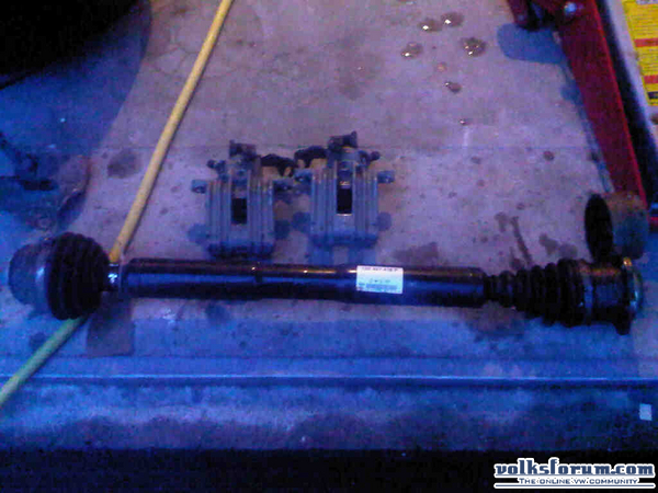

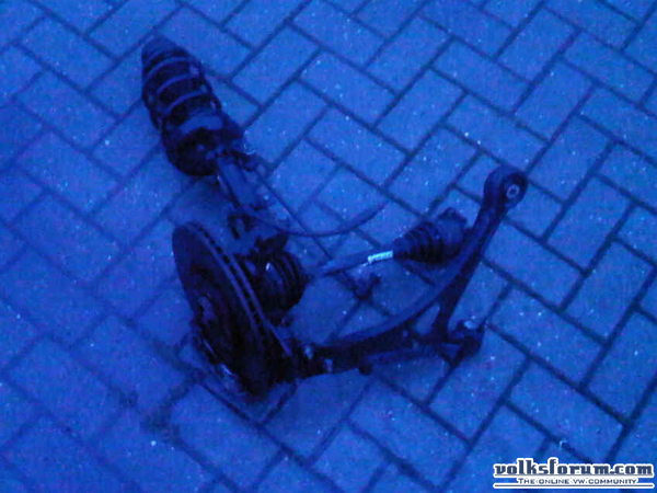

tt onderstel

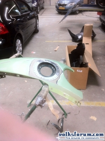

tt tankdop met stukje blik betaald en word verstuurd. deze klep zal ik meespuiten in de wagenkleur..

de tt tankdop een achterscherm, de achterklep weggebracht naar 2H-2H ( ronald op het forum) om wat aanpassingen.

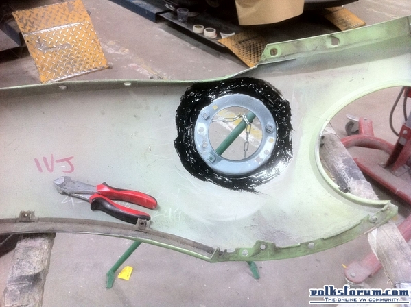

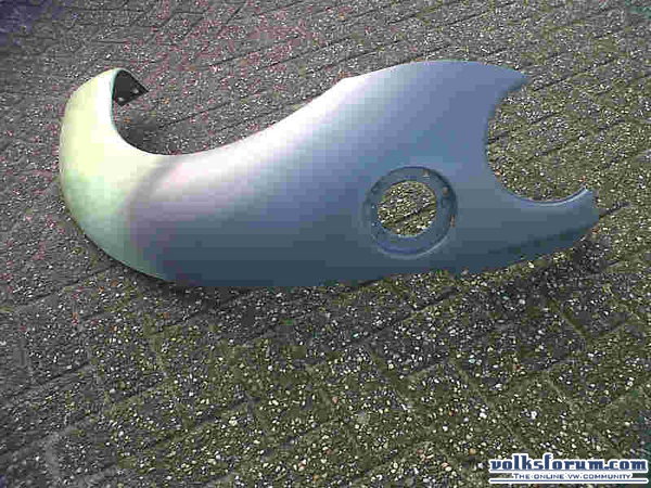

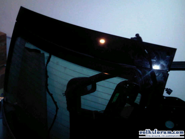

Originally Posted by 2H-2H
Hoi,
Vandaag even bezig geweest, met het achterscherm en de TT tankdop.
De gaatjes zitten er in om een door en door verbinding te krijgen,
Wou het metalen gedeelte zo klein mogelijk houden ivm temperatuur verschillen straks in de zomer
b.v.
(Kunstof reageerd anders met temperaturen dan metaal)
Op de laatste foto zie je dat ik lijm rond om het metalen gedeelte heb gesmeerd, dit omdat je met
deze lijm mooier afwerkt dan plamuur( sterker). Als laatste laagje komt er wel wat plamuur op voor
en fijne afwerking.
In het nieuwe jaar ga ik de achterklep doen.
fijne dagen en veel skie plezier.
Ronald

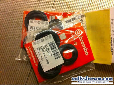

revisieset voor de klauwen..

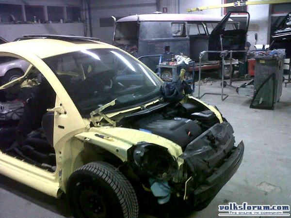

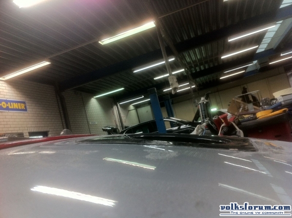

demonteren voorfront.. wat een boutjes..pff
staat al bij de spuiter. even doorgeramt..
ritje naar de spuiter

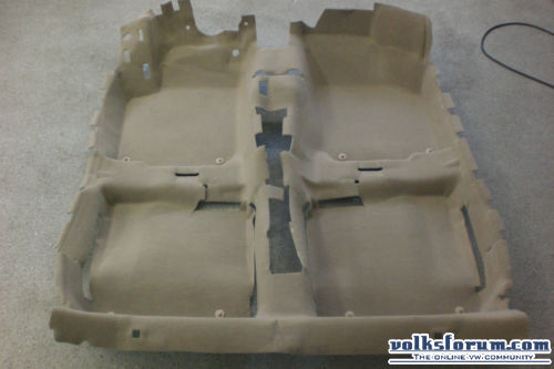

beige beetle tapijt ZGAN en ZGAN voetenkleedjes orgineel vw
op de valreep kunnen kopen.. ben er erg blij mee, is erg zeldzaam en dit zelfs in nieuw in doos! boekjes etc
