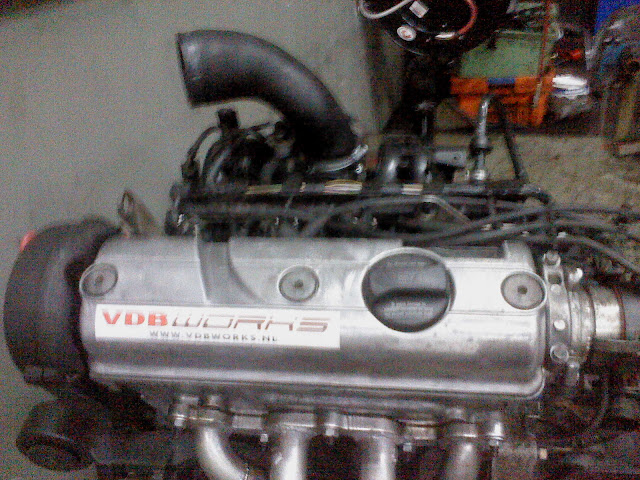

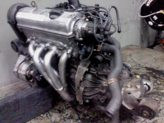

maar even updaten hier.
audi 80 ligt na wat aanpassingen nu op gewenste hoogte.
voor de golf 1 staat het motortje zo goed als klaar,het is uiteindelijk een 1.4 geworden.
specs;
1.4 aex
aea cilinderkop[maximaal bewerkt door vdbworks]
stalen koppakking.
onderblok is compleet klaargemaakt.
injectie compleet van 1.6aee.
zwaardere bosch br.pomp.
wilde nokkenas[geen specificaties bekend]
spaghetti spruitstuk.
lichter vliegwiel.
verder een hele rits onderdelen om te zorgen dat plezier gewaarborgd blijft o.a. nieuwe distributieset en waterpomp[duuuh],koppelingset,andere[gereviseerde] 4bak met iets langere eindoverbrenging.
kwam er alleen achter dat de originele net gereviseerde starter niet meer gaat passen,ivm breedteverschil onderblok t.o.v. 1.1.
dus even een andere starter uit het hok vissen dan kan ie erin,nieuwe kabelboom maken en gas......
zal een dezer dagen wel wat foto's maken van het spul,ook van de audi.

alstu,even wat gammele pics....

Het is gelukt met het spruitstuk zo te zien?
  #115
Old 14-12-2011, 23:10
zeker,had alleen niet zoveel ruimte om de lambdasonde te plaatsen maar ook dat is gelukt.bedankt nog

Hoe heb je het dan met de lambdasonde, want je hebt echt weinig ruimte?
  #117
Old 15-12-2011, 13:59
Die zit in de verzamelbuis maar daar is het ook erg krap.zit nu strak tussen v.bak en carter net onder de aandrijfas.
