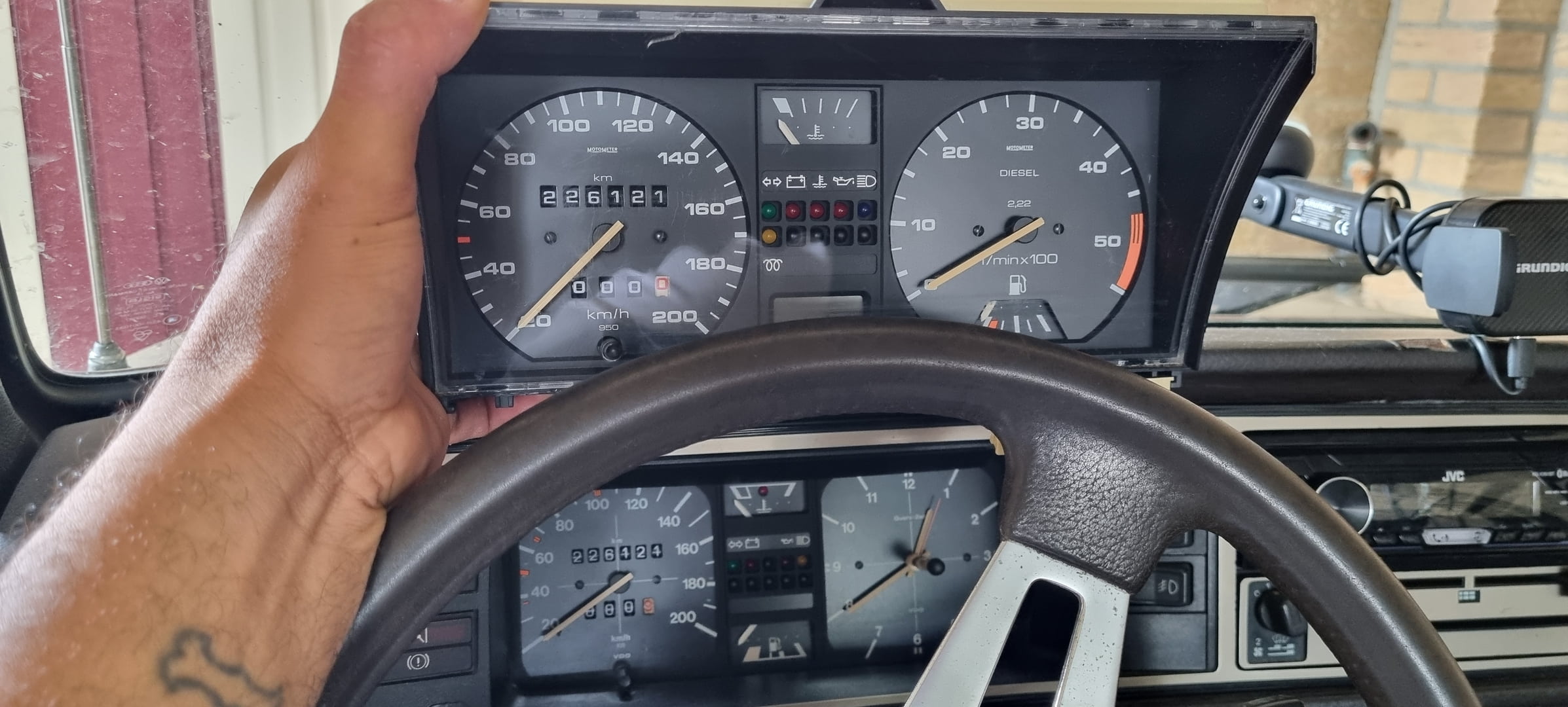

Onlangs heb ik twee MK2 dieseltellers kunnen bemachtigen. Een van deze wil ik werkend krijgen in mijn Jetta MK1 met een 1.9 PD150 ARL, de andere bewaar ik als reserve. Zelf heb ik al veel informatie gezocht op het net, maar ik zie door de bomen het bos niet meer. De ene zegt dit, de andere zegt dat. Het schijnt voor een diesel anders te zijn dan voor een benzine, dus niet alles komt overeen denk ik. Graag zoek ik iemand die hier ervaring mee heeft en mij kan helpen, tegen betaling is uiteraard geen probleem en ik wil er ook best een stuk voor rijden indien nodig. Zie links hieronder voor meer info..
MK2 clocks in a MK1 my simple 'HOW TO'
MK2 clocks into a mk1 dash?
- Tellers zijn MK2 1.6TD nieuwe serie met 1 stekker
- ARL ECU met aangepaste kabelboom
- Interieur kabelboom is aanwezig en ongeknipt
- Versnellingsbak is MK3 TDI
- Toerental versterker nodig of niet?
- Waar haal ik het signaal vandaan? Mijn dynamo heeft geen W uitgang.
- Wat is de beste manier om de km-stand te corrigeren? Mijn Jetta heeft 226dkm op de teller

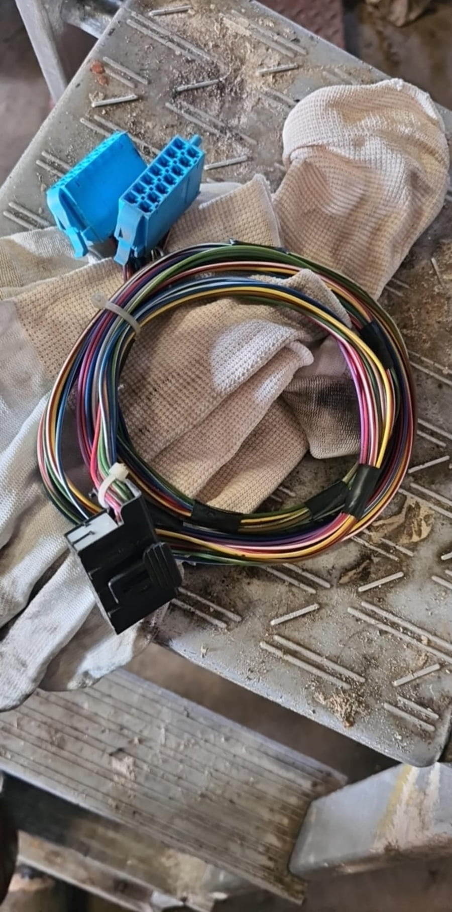

Oke, ondertussen ben ik betreft het inbouwen van de teller wel iets wijzer geworden. Heb via FB een MK2 teller stekker incl kabelboom weten te bemachtigen. Deze wordt vandaag of morgen verzonden.
Voor mij is het in ieder geval belangrijk dat de auto terug gebouwd kan worden naar oem. Dus ik pas liever de MK2 teller aan op de auto dan andersom. Daarom leek het mij slim om de originele teller zonder enige moeite terug in te kunnen bouwen. Dus kwam ik op het idee om met kabelboom stekkers te gaan werken. Dan kan er moeiteloos tussen tellers worden geswapt.

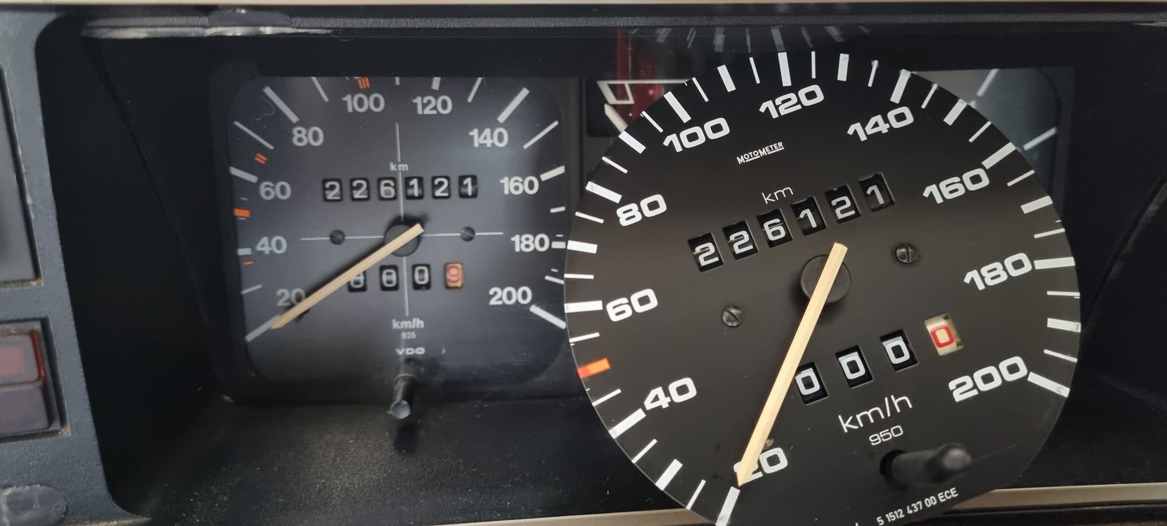

Als laatste heb ik een van de MK2 tellers uit elkaar gehad en heb ik al uitgevogeld hoe ik de km stand terug kan draaien. gaat alleen heel lang duren want ik doe het middels een schroefmachine. Ik durf de tand- en cijferwieltjes niet los te halen.

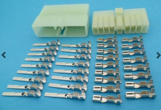

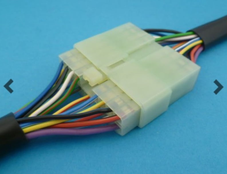

Multistekkers zijn besteld en km stand is gecorrigeerd. Binnenkort meer

er zit nog wel een klein verschil in de dagteller
