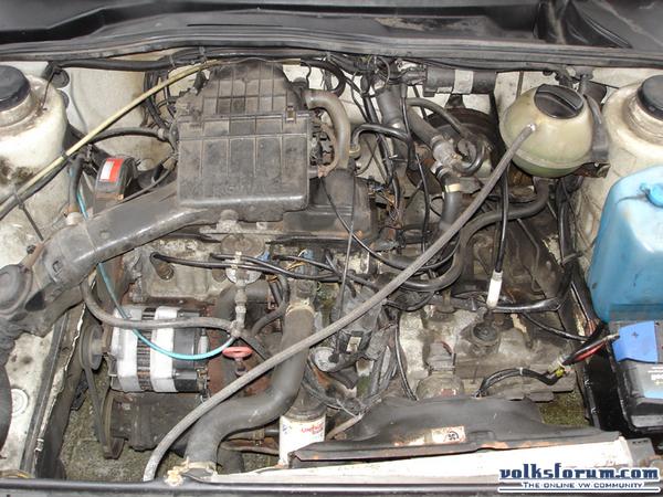

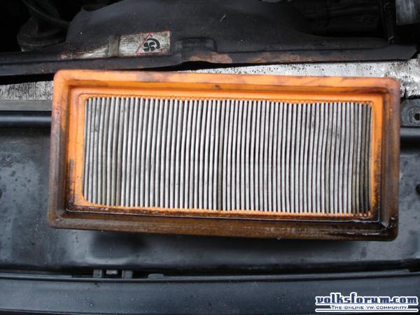

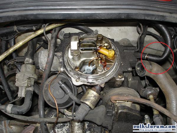

oke, voor zover ik kan bekijken zijn er geen lekken in leidingen en slangetjes onder de motorkap. heb ook het luchtfilter er af gehad en wat me opviel is dat het luchtfilter zelf en bak nat zijn onderin (zie foto's). Ook heb ik een nog een vreemd knikje gevonden in een slangetje, misschien dat jullie daar iets mee kunnen? alle hulp is echt welkom! de foto's...
het natte luchtfilter
de knik in het slangetje
het hele blok

wie kan mij aan de hand van de foto's iets zinnigs zeggen?...
