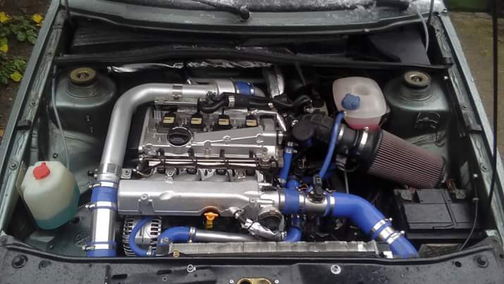

In dit topic zal ik de de bouw bijhouden van mij Golf 2 van snelle daily naar volwaardige tracktool. In 2017 heb ik de standaard Golf 2 1.3 uit 1988 omgebouwd naar 1.8T met 225pk en laten omkeuren bij de RDW. Vanaf toen is het avontuur begonnen:

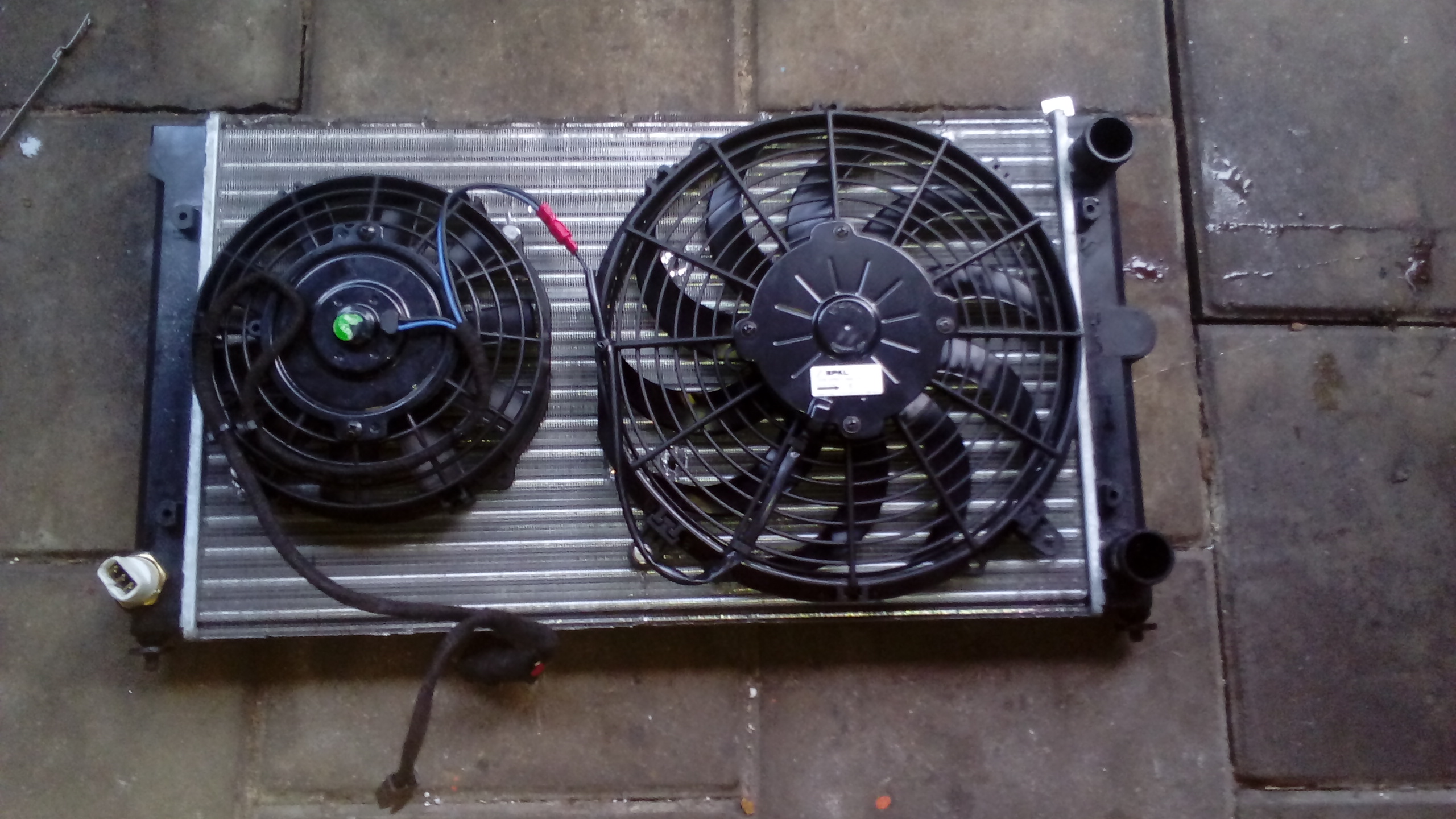

Spal koelventilator

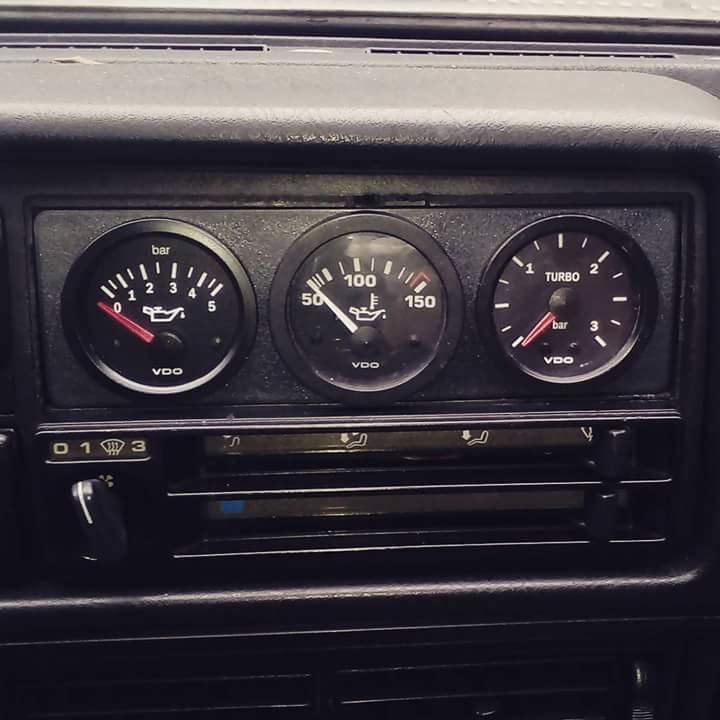

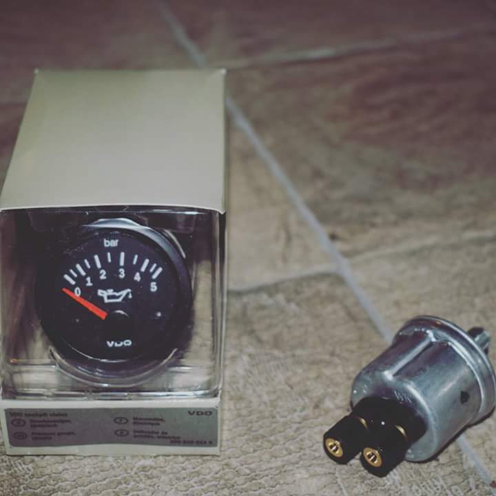

3 VDO meters (oliedruk, olie temperatuur, turbodruk)
OBD schermpje in dashboard met de volgende parameters: koelwatertemp, inlaattemp, lambda en turbodruk

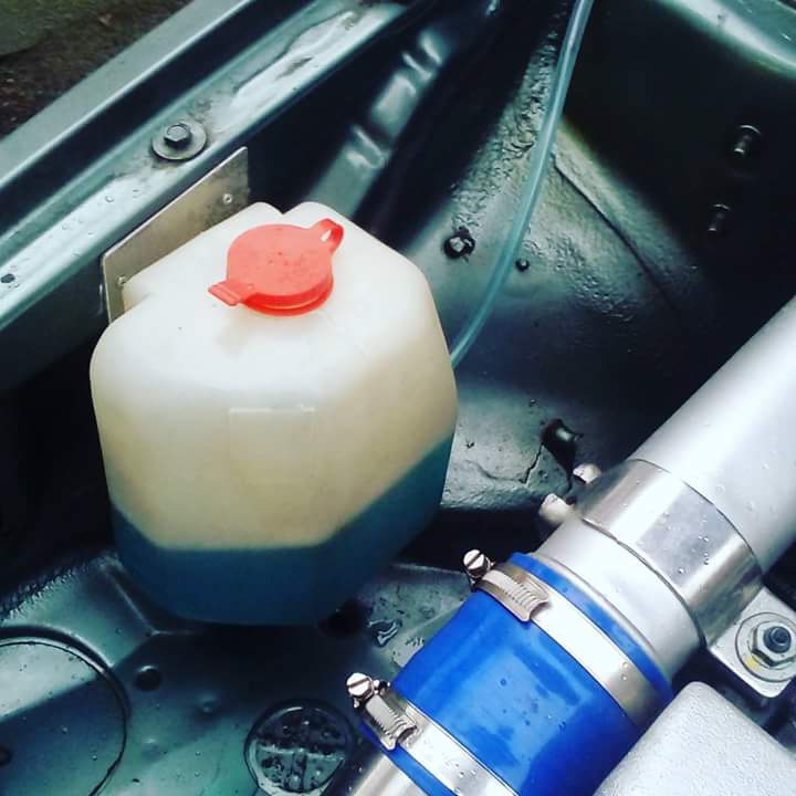

Netjes hoor! Mag ik vragen wat voor ruitensproeier reservoir je hebt gebruikt?

Ruitensproeiertank komt uit de kofferbak van een Golf 1:

Zo inderdaad....heb het blok al sinds 2009....hahaha!
Voor:
Na:
en de meters werken, op turbodruk na....
