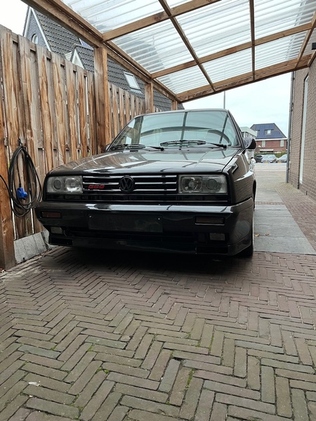

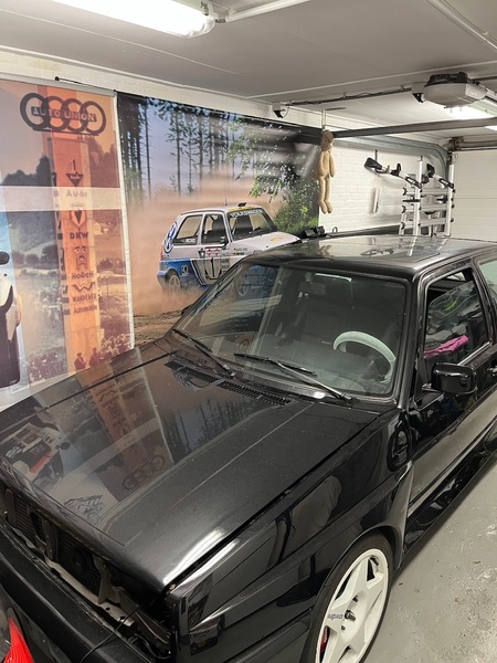

Hier wat foto’s hoe het eruit zag voordat ik er een sleutel op gezet heb:

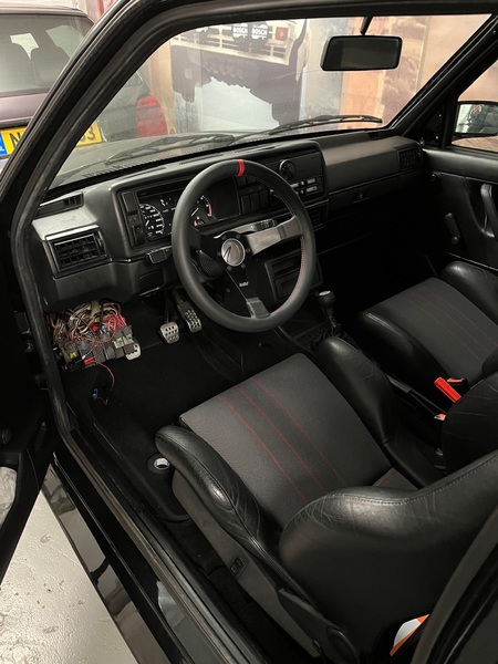

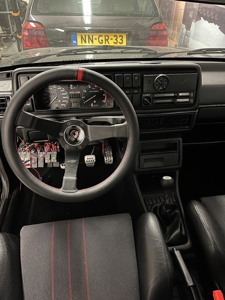

Binnenkant heb ik onder handen genomen. Stoelen en bank eruit en even flink de stofzuiger erdoorheen. Zittingen gereinigd en al het leer ook gereinigd en behandeld. Wat achteraf ingebouwde ‘instrumenten’ verwijderd. De drukmeter en lambdameter laat ik zitten, en inderdaad voorlopig ook zonder radio. Na lang nadenken heb ik besloten geen origineel stuur maar een Luisi leder stuurwiel te plaatsen met rood stiksel, vind het er wel mooi bij passen.

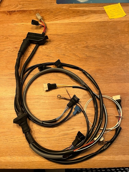

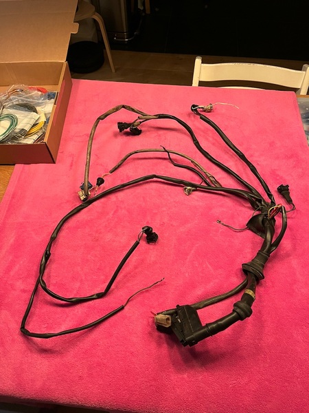

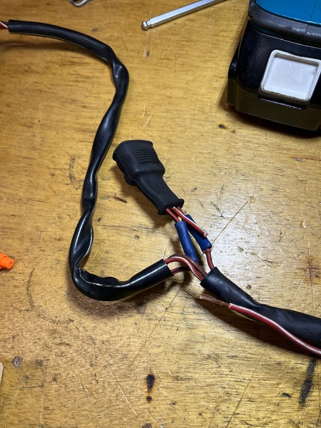

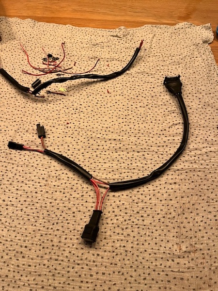

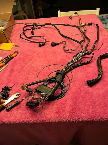

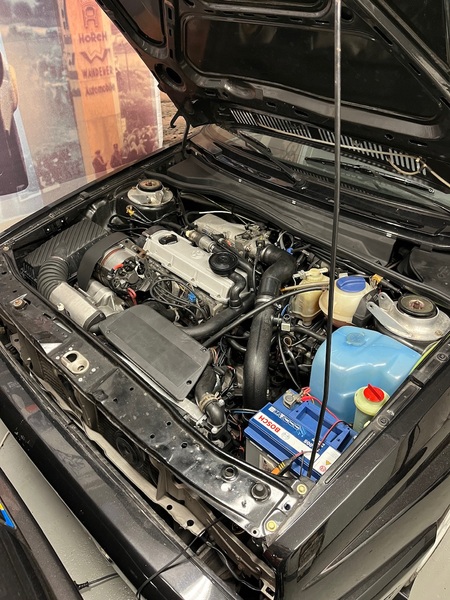

Motorruimte ook flink aangepakt en weer terug naar origineel gebracht. De motorkabelboom van regelapparaat naar motor heb ik compleet nieuw gemaakt omdat diverse draden uitgehard waren en het koper al zichtbaar was.

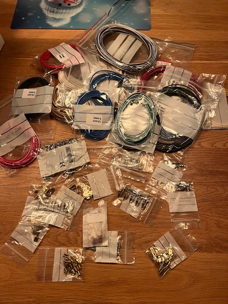

Alle kabels heb ik nieuw gemaakt, motorkabelboom, koelvinkabelboom en kabelboom van de dynamo.

Flink klusje zo'n kabelboom! Heb je de ECU stekker opnieuw gebruikt of heb je daar een andere (nieuwe?) voor gevonden?
Old 21-01-2025, 18:41
Black Devil's Avatar
Posts: 4,490
Ik heb bijna alle stekkers hergebruikt, 2 moeten vervangen. Ik heb nog wat kabelbomen liggen dus dat is altijd handig voor stekkers.

Het originele luchtfilterhuis was aangepast, zaten 2 gaten in het bovendeksel. Tevens was de resonantiebuis uit de onderkant. Ik heb na het plaatsen hiervan niet gereden. Op de rollenbank gaan we kijken wat het verschil is met en zonder die pijp erin.

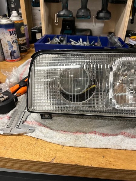

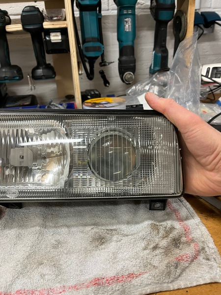

De koplampen zijn het volgende punt van aandacht. Deze zijn helaas in het verleden eens omgebouwd naar xenon. Opzich wel begrijpelijk omdat de originele verlichten echt bagger is, aangezien het een daily was en er ook ‘s nachts mee gereden werd is xenon wel handig.
Ik heb de ingebouwde xenon lenzen verwijderd en vervangen voor H7 lenzen uit een Touran, met een paar kleine aanpassingen passen ze erin. De lenzen zitten nu ook mooi gecentreerd wat voorheen niet het geval was. Voorlopig moeten we het maar hiermee doen totdat er ooit iets echt origineels inkomt.
Oude situatie
Nieuwe lens in de originele ophanging. Heb 4 afstandsadapters gemaakt zodat de lens meer naar buiten komt. Anders zitten ze te diep en steken ze uit aan de achterzijde.

Netjes gemaakt! Het valt niet eens op

dat ziet er inderdaad netjes uit zo
