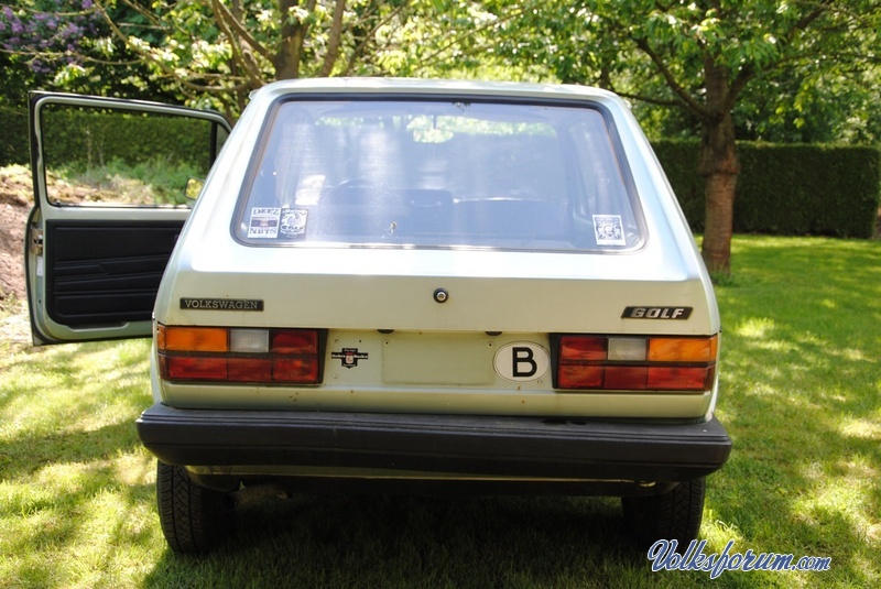

Sinds 11 Mei ben ik de nieuwe eigenaar van een originele golf 1.1 uit '81
Ik ben 3de eigenaar. De auto is aan mij verkocht met originele aankooppapieren en een km-stand van 79 dkm.
Het enigste wat veranderd was, was de radio, en een hoop kabels die onder de matten door niet eens aangesloten waren.
Natuurlijk, hier en daar wat mindere plekjes, maar al bij al, slechts 1 roestplek die vervangen moet worden. Wat geluk gehad dus.

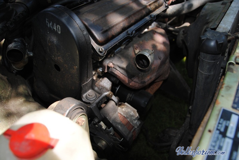

De motor draaide niet, de vorige eigenaar vertelde me dat de vlotternaald vast zat, risico maar genomen

Foto'tje genomen onderweg naar huis:

Foto van motor'tje:

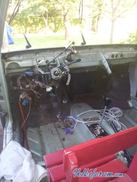

Ondertussen al redelijk gedemonteerd..
Foto's hopelijk morgen.
Vraagje, voorschermen, boutjes boven/onder los draaien, puntlassen achter deur scharnier uitboren en ze kunnen eruit? Krijg er op dit moment weinig beweging in.

Voorschermen zijn volledig geschroefd. Er zitten aan de binnenzijde van je spatbord 4 schroeven achter een dikke laag kit tegen de A-stijl. Als je die er uit hebt, verwarm (niet verhitten) de kit dan waar je spatbord mee tegen de A-stijl zit gekit en trek het dan rustig los. Zit heel goed vast meestal.

Ik zou graag dit weekend aan men dashboard beginnen. Maar hoe haal ik het stuur er nou vanaf?
In de eerste post staat een foto van welk stuur ik heb
Old 26-05-2012, 11:45
Yellowbug's Avatar
Yellowbug Yellowbug is offline
Posts: 858
Het middendeel kun je er uit halen (eventueel voorzichtig met een platte schroevendraaier een begin maken). Daaronder zit een moer. Als je die losdraait, kun je het stuur verwijderen.

Stuur stelt idd niks voor zoals Yellowbug al aangeeft. Stuurkolom moet je de popnagels van uitboren en klaar.
