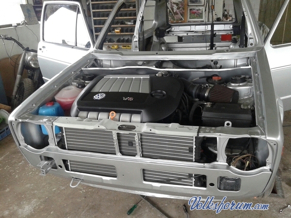

zo staat mijne er nu bij,
gr gooi

Mooi man helemaal super!!!!!
Hij hangt idd erg mooi.
Heb je alle steunen al klaar?

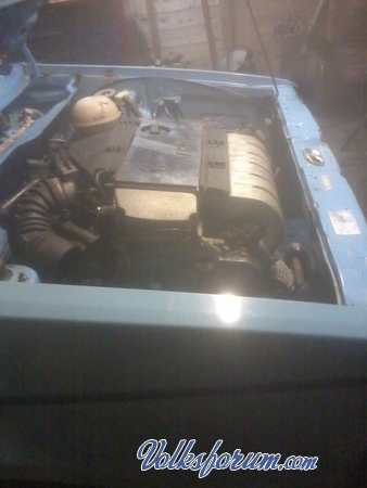

zo staat die van mij er momenteel bij
mk1 v6 24v in aanbouw

mooi tim word weer heel netjes
