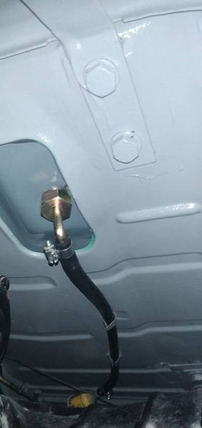

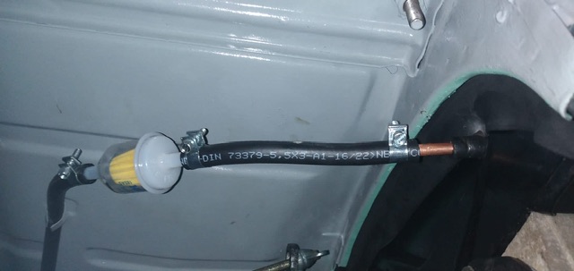

Dit weekend bezig geweest met de brandstofleiding en slangen met filter te installeren:

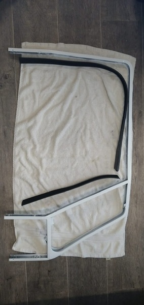

En met de raamrubbers in de portieren. Wat een werk is dat zeg, die tochtruitrubbers

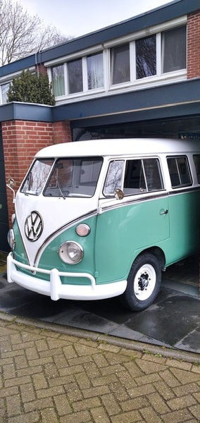

Vandaag de raamframes gemonteerd op de deuren. Ze sluiten nu voor geen meter, hoop dat de rubbers bijtrekken.

Ik heb dat met mijn golf ook gehad dat de portieren heel moeilijk sluiten. Uiteindelijk gekozen voor originele VW rubbers. Toen was het iets beter. Uiteindelijk moesten de rubbers zich ook zetten. Dat duurde bij mij wel een paar maand. Geduld hebben en iets invetten helpt ook wel.

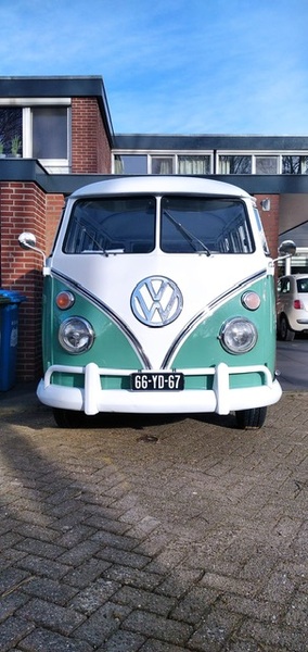

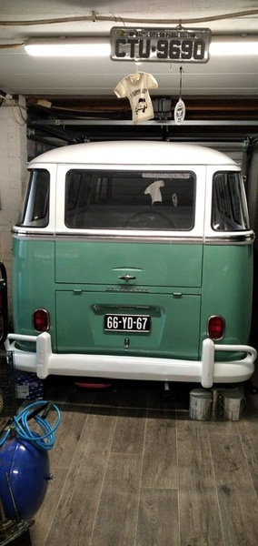

13-3-2023
Zo, kabelboom volledig aangesloten en getest, best spannend om voor de eerste keer de accu aan te sluiten en af te wachten wat er gaat smelten aan zekering of bedrading . Alles bleef heel dus ben m’n oude vak nog niet verleerd. Portugees is ook beter geworden . Nu nog een goede plek zoeken om de massadraden te monteren achter het dashboard of schutbord en dan is het project kabelboom klaar.
Afgelopen week de chromen kentekenhouders en kentekenplaten binnengekregen en het weekend gemonteerd:

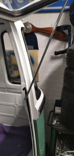

Ook heb ik de motorolie ververst, omdat de eerste drie runs na de revisie zijn geweest. Met deze olie straks 500 km rijden en dan weer verversen. Afgelopen weekend de reductiekasten en versnellingsbak gevuld. Als laatste een nieuwe chrome achterklepstang van Wolfsburg West gemonteerd:

Wat een plaatje zo.

Ziet er super gaaf uit zeg wordt een top bussie.

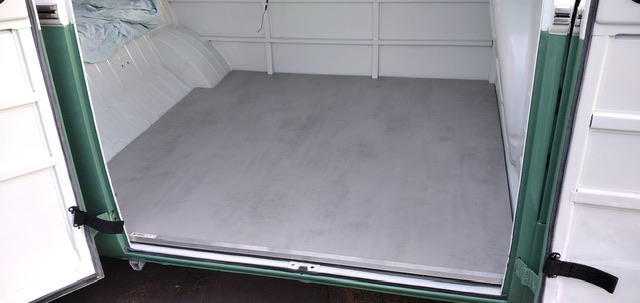

20-3-2023

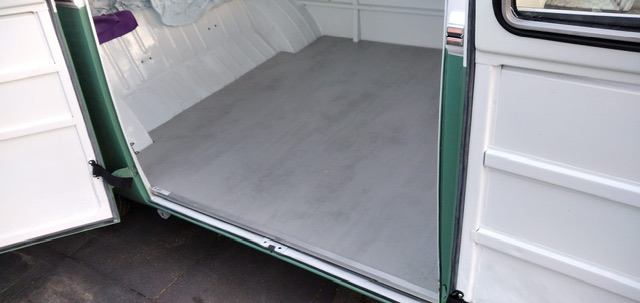

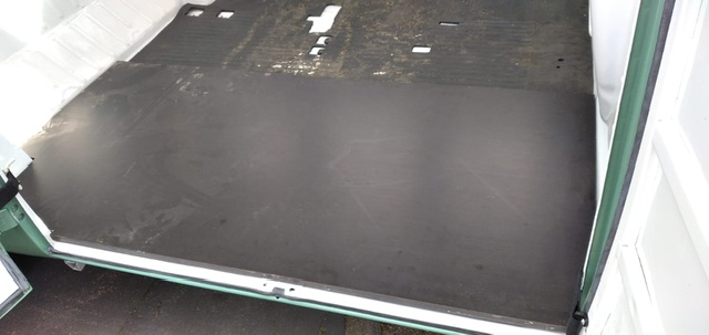

Verder met de vloer. Eerst over de originele rubber mat een ondervloer zodat ik daar bijvoorbeeld een keukentje op kan schroeven ipv door de bodem te boren en roest de kans te geven:
Daarna het afgewerkte vloertje er overheen:

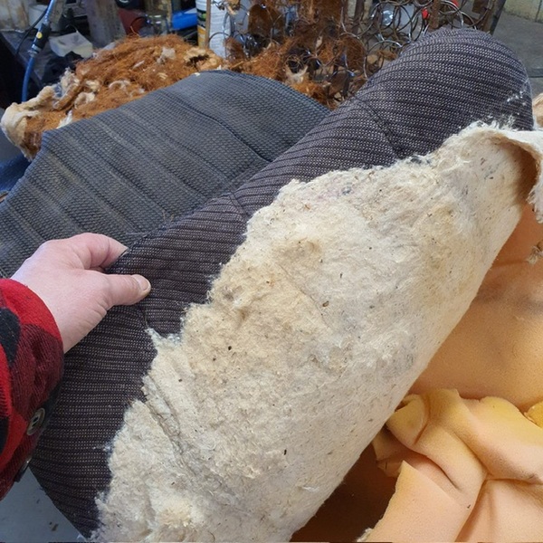

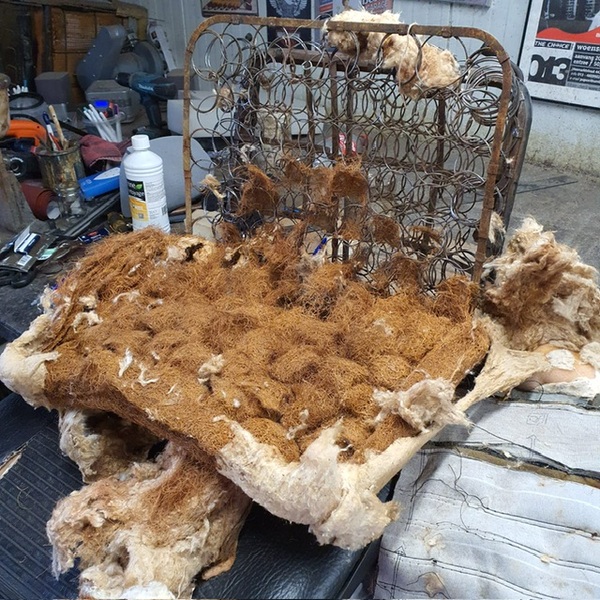

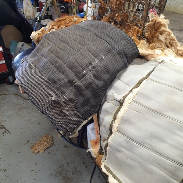

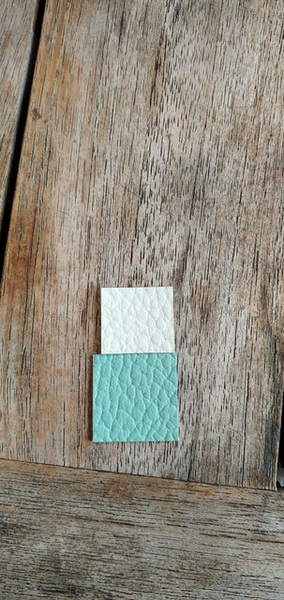

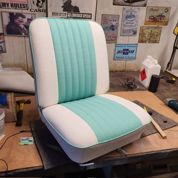

Zo weer een paar stappen verder. Een week of twee geleden bij een bekleder geweest om stoffen en patronen uit te zoeken voor het interieur. Hij heeft niet direct tijd maar levert wel kwaliteit dus dat was voor mij het belangrijkste. Kon wel gelijk m'n voorbank meenemen, die zou hij tussendoor pakken. Op zich waren we er snel uit en gingen zonder voorbank weer richting huis.
De eerste foto's heeft hij al gestuurd en ik moet zeggen dat ik echt heel blij ben met het resultaat. Er zaten twee lagen bekleding op de voorbank
De zijpanelen en portieren worden dus later gedaan. Het hardboard wat daar origineel op zit wordt vervangen voor kunststof wat ook bekleed wordt met hetzelfde kunstleer en dezelfde kleuren. De voorbank wordt helemaal gestript, frame gestraald en gespoten en alles wordt opnieuw opgevuld.

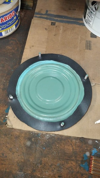

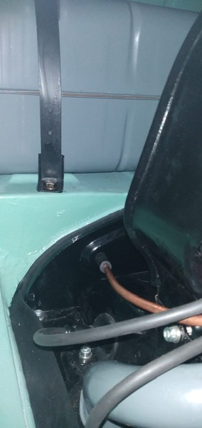

Ook een pakking gemaakt voor het toegangsgat naar de tankvlotter omdat ik die nergens kon vinden om te bestellen:

Mooie bekleding ook. Past perfect bij de bus.

ziet er goed uit! mag ik vragen waar je het hebt laten bekleden?

Lenting bekleding Valkenswaard. Topper. En vakman!
