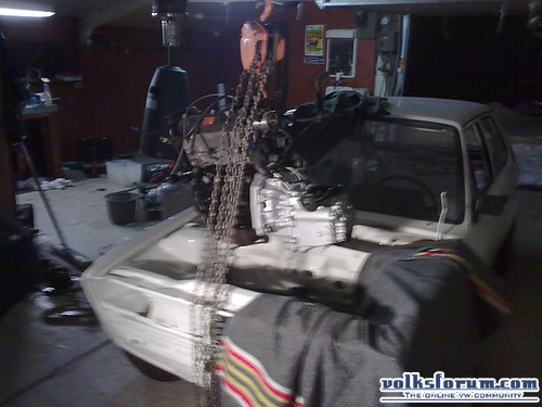

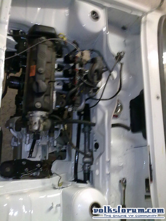

@sjon :ja begrijp wel dat t hetzelfde blijft alleen moet weer extra set klauwen zoeken en kopen
@iedereen weer een kleine update
vanavond de motori erin gehangen
sorry voor de neukia pica s
