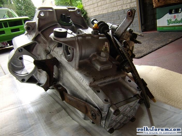

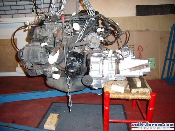

Vandaag weer eens bezig geweest. Ten eerste hangen beide deuren er nu goed in. Dat blijft toch erg passen en meten. We hebben gisteren namelijk pas de slotpennen gekocht en toen deze erop zaten bleek dat de deuren nog niet helemaal goed hingen. Vooral de rechter zat tegen: Hij moest er helemaal uit zodat we de deur meer naar voren konden hangen door middel van een set ringetjes. Nu sluiten beide deuren wel echt goed.
Daarnaast zitten de ruiten aan de achterkant erin en zijn de laatste rubbers voor de ramen in de deuren besteld. Als deze binnen zijn hoeft alleen het voorruit er nog maar in.
Verder hebben we de bak binnengekregen en die is weer als nieuw:
En vandaag hebben we hem weer aan het blok vastgezet. Morgen of zondag gaat het geheel weer de auto in! Spannend! Schrik niet, we hebben niets aan het blok gedaan. Dat zal het volgende project wel worden denk ik..... Misschien dat we morgen nog een beetje schoonmaken aan het blok:

Tsja helaas jongens. De tijd en het geld raakt toch echt op nu. Ik wil de motor nog wel een keertje doen maar dan wil ik het ook goed doen. Aangezien dit mijn eerste project is wil ik hem tot zover weer even rijdend krijgen en dan kunnen we daarna het blok er wel weer eens uit halen om dat netjes te krijgen. Die motor is voor mij denk ik net zo'n groot project als dit tot nu toe is dus dat lijkt me nu onverstandig.
Voorlopig ben ik bezig met de voorbereidingen om hem er weer in te hangen en ik vroeg me af waar het onderdeel rechtsonder op de foto ook alweer zat??????? Kan het nergens terugvinden namelijk.
Thanks! Mocht er een duidelijkere foto nodig zijn dan hoor ik het wel.

Arnaud,
Dat onderdeel zit achter de hoofdremcilinder. Hij ligt nu precies verkeerd om op jouw foto, maar dat grote gat komt achter de hoofdremcilinder en bij het kleine gaatje zet je hem vast aan de kokerbalk.
Zie onderstaande foto, je ziet hem zitten rechts naast/achter de hoofdremcilinder. Ik kan je eventueel deze foto duidelijker op mail zetten.
Juist om deze reden heb ik heel veel foto's gemaakt bij het uit elkaar halen van de auto.
